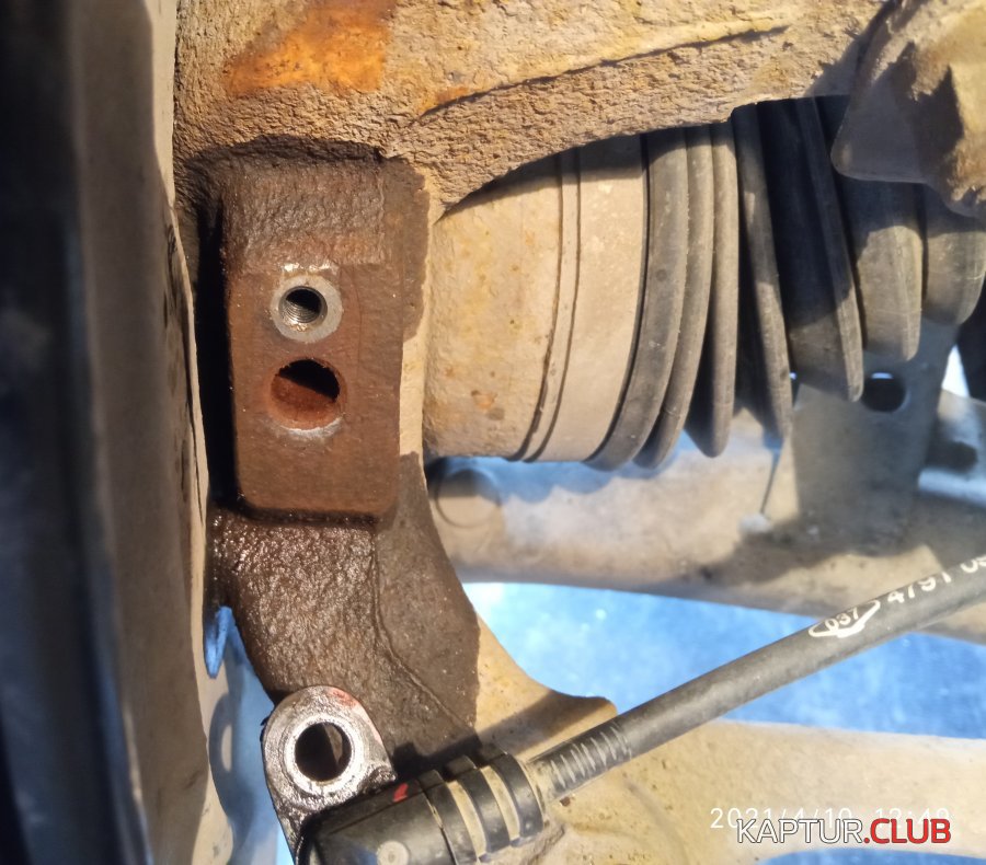

    Да, как минимум гараж нужен. Вот посадочное место переднего.

    А от передних колодок с минимальной толщиной может быть?

    А чего там смотреть нужно? Подскажи чего проверить. До этих можно и на улице добратся.

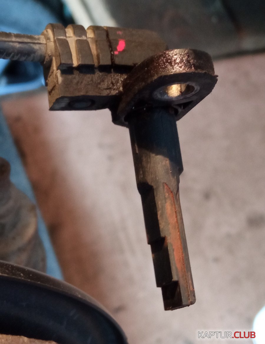

    Ну я как вариант предложил. Хотя-бы целостность самого датчика, отсутствие льда и другого постороннего в посадочных ответстиях. Ведь СППДШ наша полностью завязана на работу этих датчиков. Передние так выглядят:

  7. Jet998
    Aug 10, 2020
    420
    136
    Спасибо, посмотрю. Завтра чуть теплее будет. Колодки надо ещё заменить передние.
