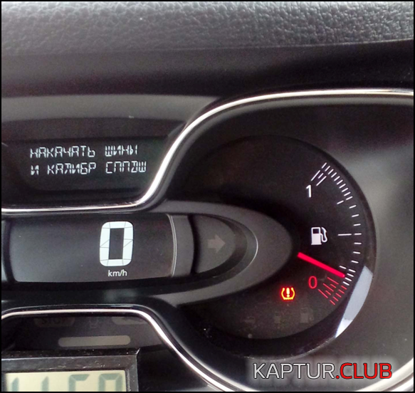

    Ну это да, не помешало-бы:smile:. Но при калибровке должна была лампа погаснуть всё равно.
    Такое у тебя горит?
    upload_2023-12-14_20-1-19.png | Рено Каптур Клуб Россия | Форум KAPTUR.SU

    У меня такое было, когда хотя бы одно колесо спустит немного.

    А сейчас тогда что? Скинь фотку что высвечивается?

    Сейчас горит "Проверить СППДШ".
