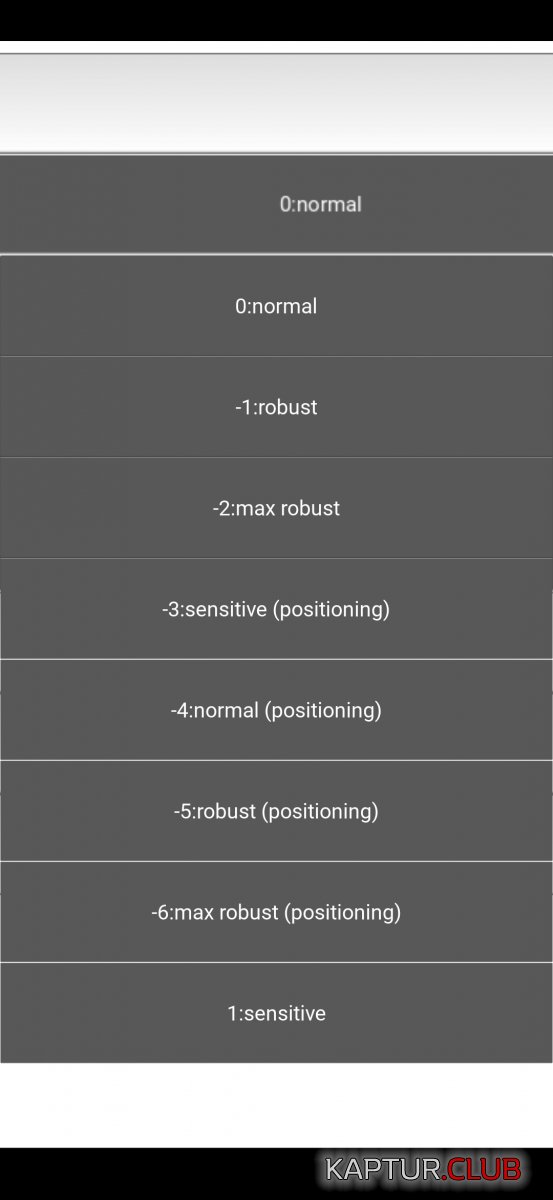

    На нормальной чувствительности система срабатывала на 1.4 бара. Сегодня выставил максимальную чувствительность. Спустил колесо до 1.5 бара. Но ничего не происходит. В чём прикол? Или чувствительность не регулируется?

    а где настраиваете чувствительность?
  4. Jet998
    10 авг 2020
    447
    148
    В этом же блоке, где и активация в блоке ABS. Пункт называется "TPMS CarDetectionSensitivityLevel". Там по умолчанию стоит "normal", я изменил на "sensitive". Там ещё много всяких уровней.
  5. Jet998
    10 авг 2020
    447
    148
    Там такие уровни есть:
  6. Jet998
    10 авг 2020
    447
    148
    Надо будет попробовать и другие уровни включить.
  7. Jet998
    10 авг 2020
    447
    148
    Это, я так понял пункт с уровнями чувствительности системы TPMS.
