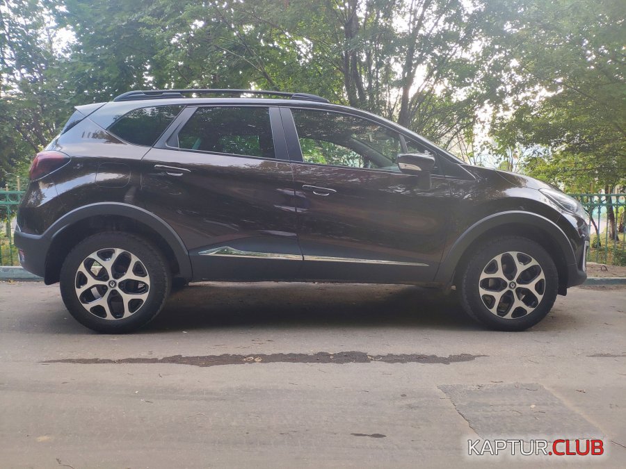

    Провел небольшое ТО перед поездкой на Кольский.
    Масло в двигателе, фильтры, масло в редукторах, передние тормоза, пружины по кругу (перед фобос, задние фобос усиленные), также заменили задние аморты, были следы подтекания. В коробке менял при прошлой замене масла в ДВС. Сколько бы проходили еще задние аморты не знаю, но на 100к пробега можно и поменять. Выявили люфт крестовины задней кардана. Буду менять крестовину в карданбалансе. По результатам и стоимости отпишусь. А сейчас машина как жЫп :smile:
    P.S.: просил успеть до конца рабочего дня сделать машинку, но не успели. Дали подменную на сутки - каптюр 1.3, вариатор, полный привод. Покатался :smile:
    жЫп.jpg | Рено Каптур Клуб Россия | Форум KAPTUR.SU
