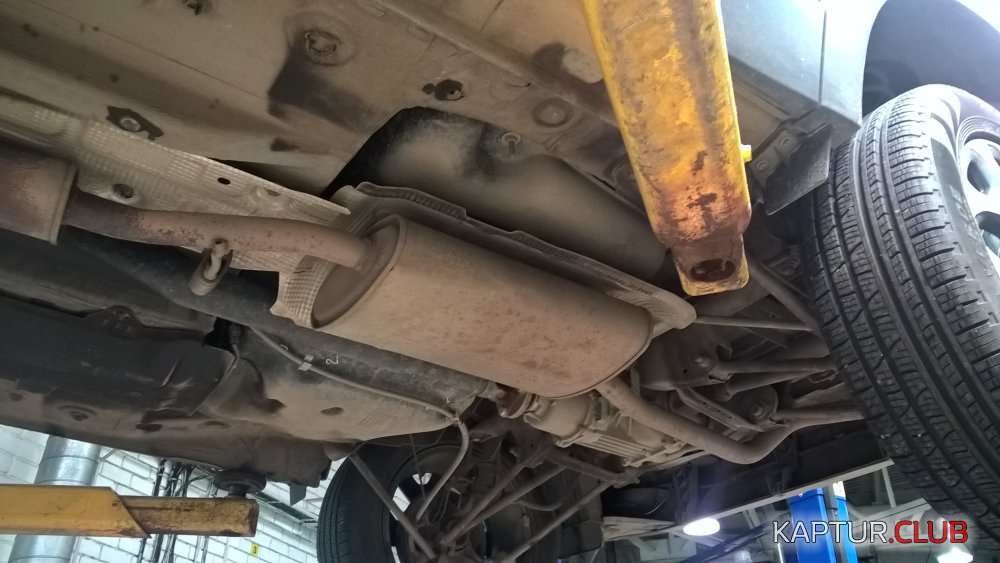

  11. m.susl
    28.038
    77.504
    Всем привет давно здесь не писал. Мне до сих пор не понятно почему на 1.6 65литров заходит, на 2.0 50-52литра. Был на днях на ТО-1 сфоткал бак, думается он др формы, может здесь собака зарыта. Вот какой на 2.0: WP_20170713_09_07_14_Pro.jpg | Рено Каптур Клуб Россия | Форум KAPTUR.SU WP_20170713_09_33_02_Pro.jpg | Рено Каптур Клуб Россия | Форум KAPTUR.SU . Я попросил Стасона сфоткать свой у него 1.6, но может у кого есть для сравненияготовые фото, хотя бы по внешнему виду сравнить.
