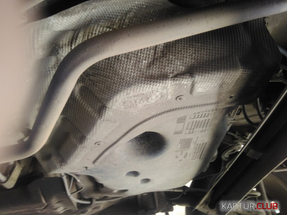

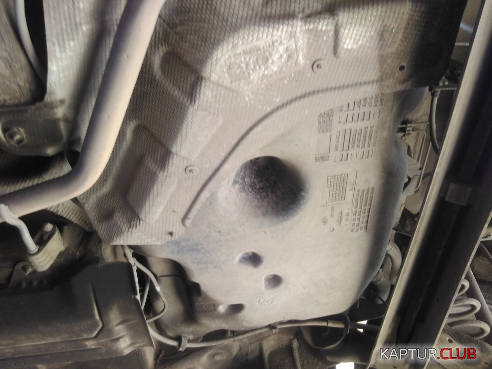

    Уаз Патриот
    По просьбе трудяшихся, сфотал бензобак 1.6 передний привод. IMG_20170729_134919.jpg | Рено Каптур Клуб Россия | Форум KAPTUR.SU IMG_20170729_134914.jpg | Рено Каптур Клуб Россия | Форум KAPTUR.SU

  5. m.susl
    Aug 4, 2016
    28,045
    77,527
    Спасибо Стас. Все встало на свои места. Баки сто пудов разные а в мануале заморачиваться не стали, для всех одинаково около 50л.

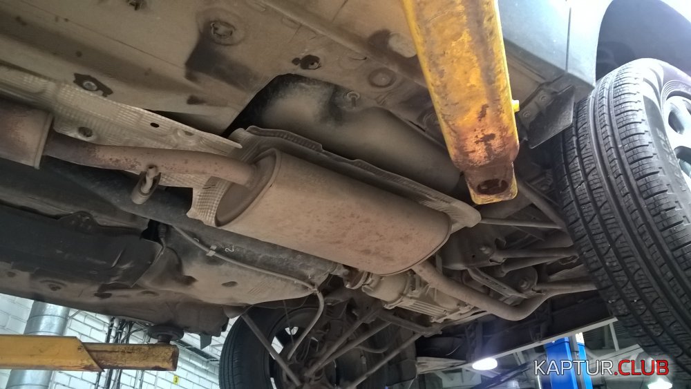

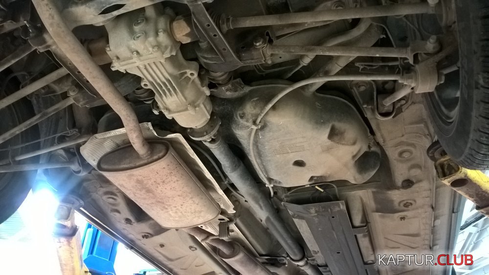

    Если с начала почитать то не БК чудит а на заправках чеки фоткуют. В 2.0 где-то так и есть 52л. У 1.6 для кардана вмятины нет, дно ровное только из-за этого литров на 4-5л больше. Дальше гадаю.Вот такой дум в голове.
