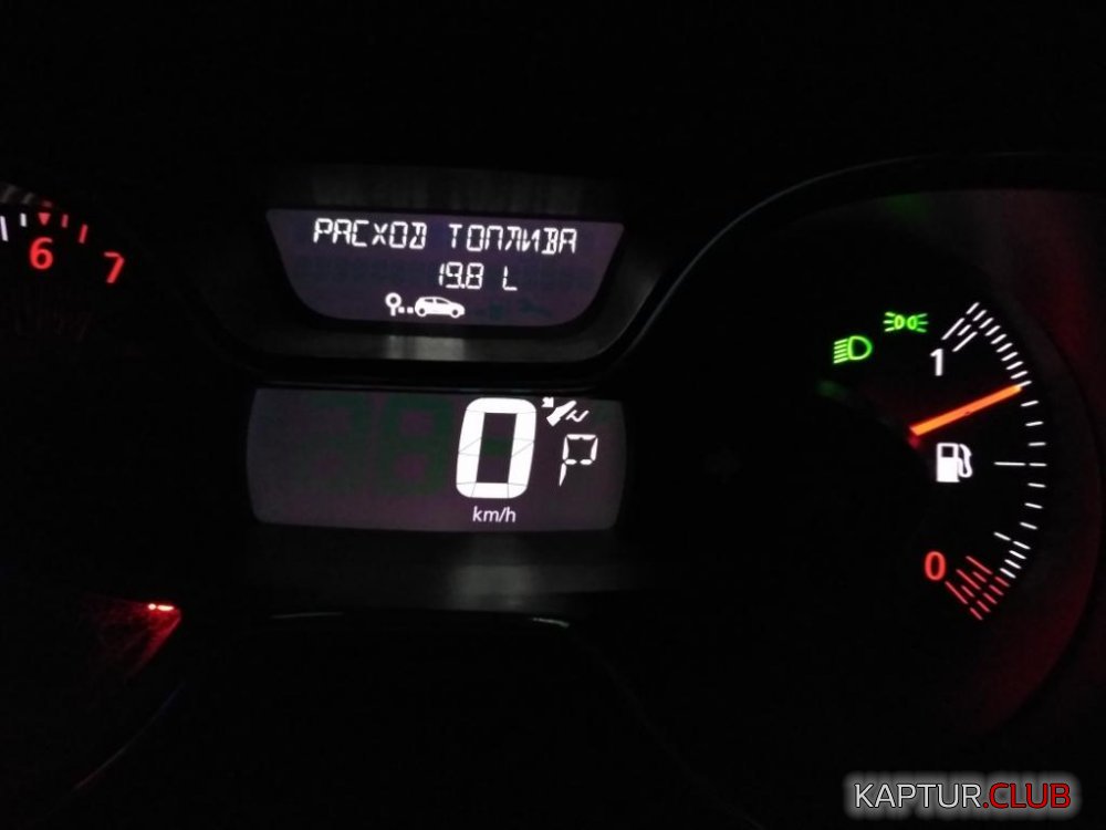

    Последнюю заправку утрамбовал 50 литров, думаю может даже поболя бы влезло. Первый отстрел на 43л. Условия как и в прошлый раз. Но заметил в процессе расхода топлива такую особенность. При израсходованных 19 л, стрелка находилась уже выше, чем в прошлый раз. Т.е. если заливать с утрамбовкой, то стрелка вроде как равномерно падает.

    После тарировки лампа загорелась на 37.5 л. К 39.5 стрелка почти лежала на 0. В бак влезло 40.5.

    Один в один. По окончании работы стрелка была в верхней красной зоне, думаю завтра заправлюсь, чтоб по пробкам не тащится. Немного проехал и стрелка резко как то смотрю уже на первом делении и загорелась лампа. Что делать будешь, его за ногу, пришлось ехать на заправку. Влезло до отстрела 40.6 литра. Так, что 10 литров 100% есть в баке при лежачей стрелке и загоревшей лампе. Тарировал уже не помню когда и привычка заправлять всегда чуть ниже середины когда стрелка упадёт.

    думаю надо переделать так чтобы при стрелке на 0 оставалось 5 л.
