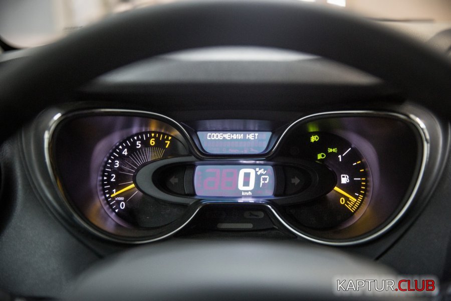

    Сегодня специально осушил бак каптюра. Обнулил показания бортового компьютера в положение стрелочки уровня топлива начало частых жёлтых черточек. Проехал 109 км истратив 9,6 л бензина b5fadbd92d31be64e31e930aca6d711a.jpg | Рено Каптур Клуб Россия | Форум KAPTUR.SU фото не моё (у меня не автомат) стрелка в начале эксперимента была чуть ниже

    Всё правильно Вы пишете, но про Ваш бак(с двиг.1.6) отдельный разговор, тут про полноприводные пытаемся последние несколько страниц разобраться.:heat:
    Вы калибровку бака делали? Если да, то по какому варианту из пяти?

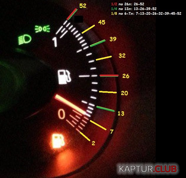

    Покурил интернет в часности сайт драйв2 и у нас намечается ещё одна версия коллибровок.
    https://www.drive2.ru/l/494269785299747358/
    Тут человек уже привязывает литры в баке к делениям на показометре, но пллавность движения стрелки по шкале как бы не гарантирована ибо шкала не линейная и распределение делений не симметрично. По этой же причине нарушится и разбиение шкалы на четверти заполненности бака, т. е. при положении стрелки на середине всей шкалы не говорит о том что у вас половина бака. Но зато можно точно знать сколько у тебя в баке осталось литров. На предыдущих коллибровках акцент был на плавность движения стрелки и адекватность но четвертям заполнения (опустошения) бака. В конце своего поста (запись от 02.2018) он уточнил окончательные изменения и есть картинка по точному разбиению шкалы на литры. Думаю попробовать эту версию залить. Да, и лампочка на его каллибровках загорается как на стоке 12л в баке но по этой шкале получается стрелка ещё не в красной зоне. В общем на любителя.
    39a4e110-9ff2-4950-83a6-ec4797ccd13f.jpeg | Рено Каптур Клуб Россия | Форум KAPTUR.SU

    Всё хорошо, но у него тоже 1,6

    Расчеты под 52 литра бак как видно из коллибровок крайнее значение 50 и разбоения шкалы крайнее значение 52 как бы на упоре.
