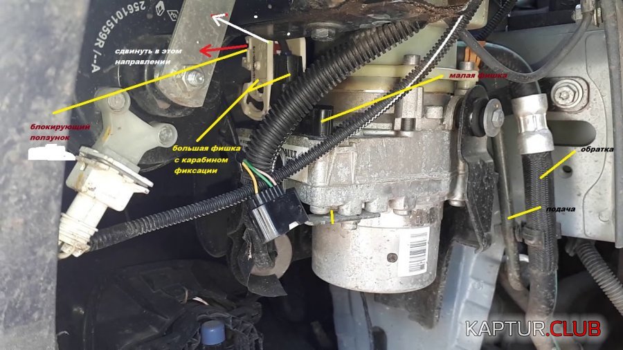

    MX1OcY2dPlz95zl3y3-tFm7dJJ8-1920.jpg | Рено Каптур Клуб Россия | Форум KAPTUR.SU

    Это вид какой откроется если снять колесо и защиту Малая фишка снимается простым нажатием на блокирующий язычек как и большинство подобных А большая - надо сначала сдвинуть блокирующий ползунок в направлении КРЫЛА АВТО ( см фото) ( ползунок не видно глазами только на ощупь ) далее надавливая на верхнюю часть карабина (СМ ФОТО БЕЛАЯ СТРЕЛКА) повернуть его на 90 градусов и по сегментным вырезам фишка своими штырьками сама в момент поворота выйдет У меня пластик просел ДЖИРЖАВЭЛ ))) и я кое как сдвинул ПОЛЗУНОК и то даже в этом случае не мог снять !!! если у тебя так же будет то возьми вэдэшкой обрызгай все или как я жижей от усилителя и откроется ))) жесть короче там не удобно а когда еще и не знаешь то вообще жопа я час пытался понять )))))) ИТОГ - контакты чистые !!!! хоть и стоит гидрач в жопе ))) ну раз снял то и ревизию сделал - а в принципе если внешне насос чистый то и моно не трогать до момента пока надпись на приборке "возможна блокировка руля" не появится ))))))) удачи
