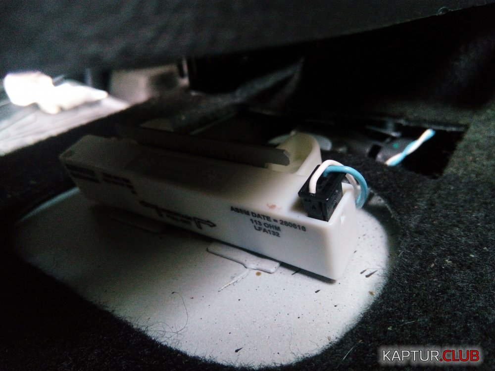

    Спасибо! А то не мог понять, зачем пластмассовой деталей провода)))
    П.с.: она на своём креплении болтается и поэтому тоже может создавать небольшое количество сверчков. Ещё заметил, под розеткой передней (я там припаивался) проходит воздуховод для ног задних пассажиров, вот он там тоже дребезжит. Я вставил между ним и корпусом авто кусочек паралона.

    Я тоже там припаивался , воздуховод видел , не дребезжит ( у меня ).

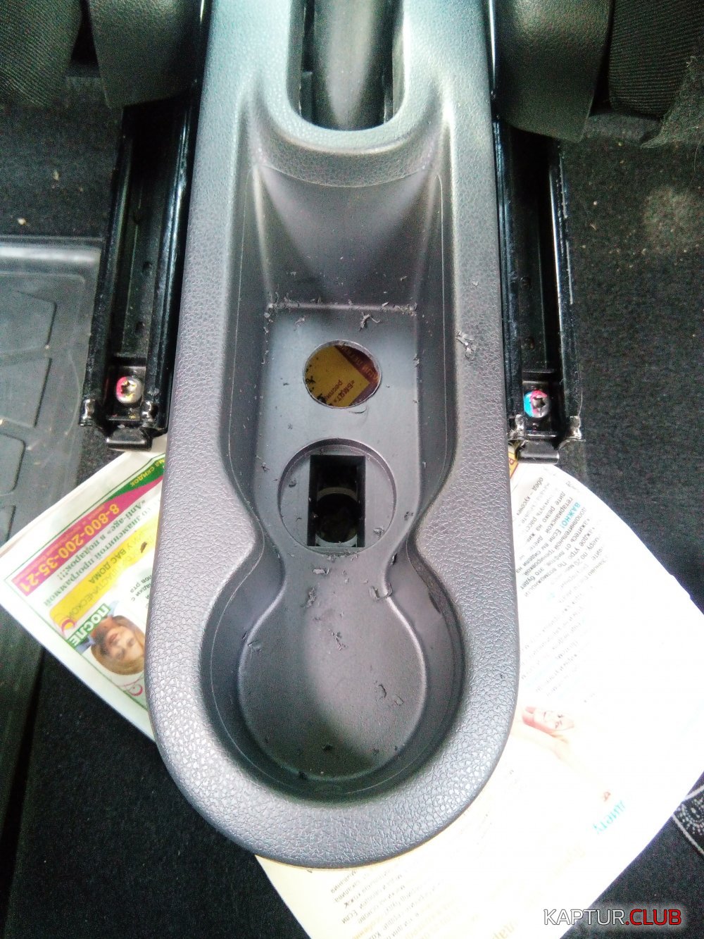

    Имею вопрос (или он меня), под тоннелем, там где пепельница торчит и антенна для "свободных рук", есть место для установки розетки? Если её расположить горизонтально, крышечкой в междуножье пятого пассажира. И второй вопрос, если на первый ответ положительный - как снять тоннель?

    Розетку по центру наверное не очень, т.к. там ровной поверхности нет. Только если с какого-либо боку...
    Розетки по размерам остановочным разные бывают. Та, что я ставил, по ширине 29мм.
    Надо с линеечкой померить: высота тоннеля минус глубина подстоканника и минус высота антенны. Скорое всего должно поместиться.
    Снять тоннель у меня не удалось, т.к. он идёт цельным до торпеды. Когда устанавливал розетку просто приподнимал заднюю часть тоннеля предварительно открутив один шуруп торксом (25 вроде, или 20). Шуруп находится в углублении под круглой заглушкой. Углубление хорошо видно около новой дырки на моём фото:

    Не, сбоку не вариант. Кресло пассажир назад до упора двинул и коротыш нарисуется. Мне розетка для холодильника нужна, на 12В. У неё диаметр около 30 мм, + от коврика отступить 10-15, войдёт? А на закруглении - да, придется как-то сопрягать выступающую внешнюю часть розетки и тоннель.

    Должно войти. Но перед установкой лучше самому 10 раз замерить. И я согласен с @Campan. Для холодильника его вариант лучше.
    Я себе делал 2 ЮСБ для зарядки телефонов и чтобы доступ был с любого места автомобиля. И теперь у меня передняя ниша с подстаканником свободна.
