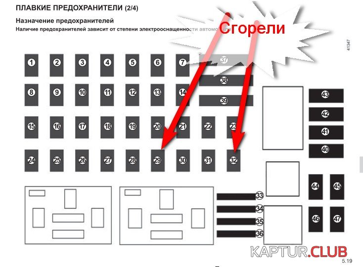

    Кстати о птичках:
    Аналогичная ситуация (на 14А) накачивал неск. раз (непродолжительно) - проходило.
    Да, включал компрессор в прикуриватель.
    Один прекрасный день - бах и сгорел предохранитель прикуривателя (видимо долго).
    Поставил предохранитель побольше (ума хватило), - что то щелкнуло и кирдык вышла какая то ошибка.
    Поехал к ОД. Провели диагностику эл. оборудования за 450 руб.
    Нашли еще 1 сгоревший предохранитель (от умных спецов). Заменили.
    Перед поездкой поставил штатный предохранитель (прикуривателя).
    Теперь компрессор на 14А (пиковый ток) подключаю только через крокодилы (с предохранителем на 20 А)
    Кстати в прежней машине (Гольф 6) спокойно включал компрессор в прикуриватель!
    83.840
    207.956
    Ну что сказать , такое могло случиться ((
    И случилось ((
    Поэтому и нужно от аккума , запитывать .

    На Каптюре у меня пока нормально работает старый компрессор через прикуриватель. Какие именно предохранители в этой цепи не изучал.
    А какой сгорел "ещё один"? На будущее знать-то надо!

    Пред1.jpg | Рено Каптур Клуб Россия | Форум KAPTUR.SU
    По силе тока допустимого - это не прикуриватель, а просто гнездо для "гаджетов"
      30,3 КБ
      949
  8. sneeper
    23 окт 2016
    1.059
    1.743
    Виктор
    Странно. А зачем их там 2?
    Гнездо ведь одно в машине.

    Гнездо под гаджеты /прикуриватель/ одно.
    А предохранителей 2.
    Второй от "дураков". Так, для страховки.........

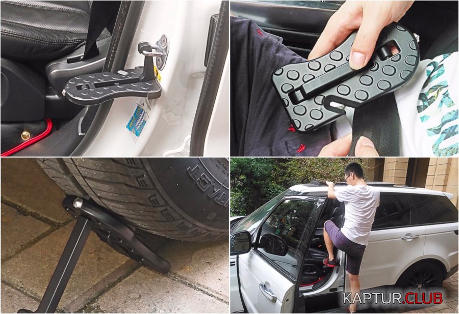

    Приспособы /табуретка/
  11. sneeper
    23 окт 2016
    1.059
    1.743
    Виктор
    Идея хорошая, но для меня не подойдёт. У меня подобные накладки стоят.
