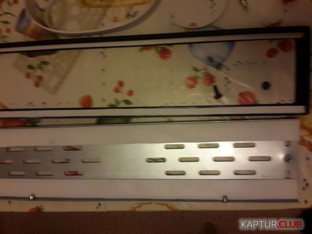

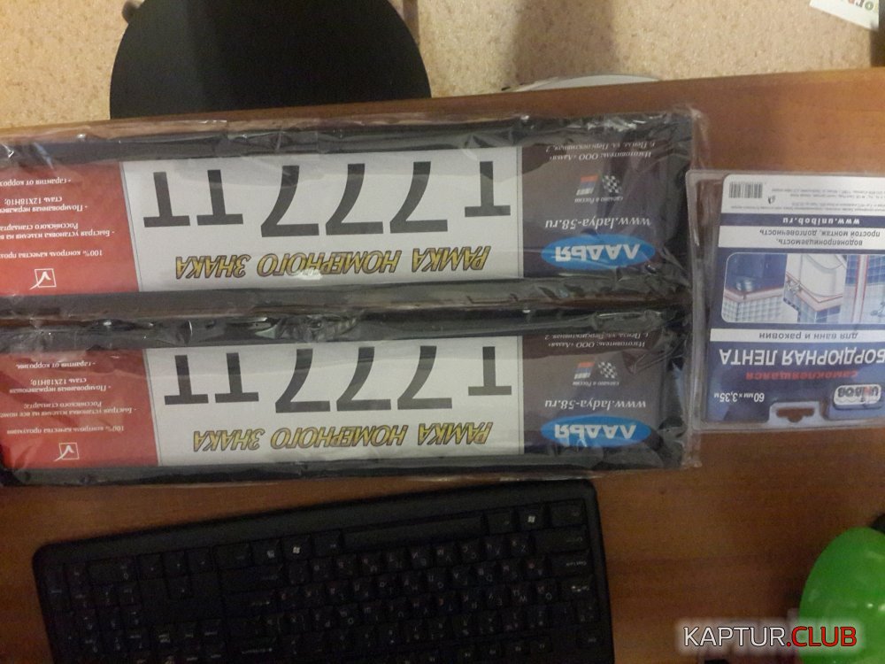

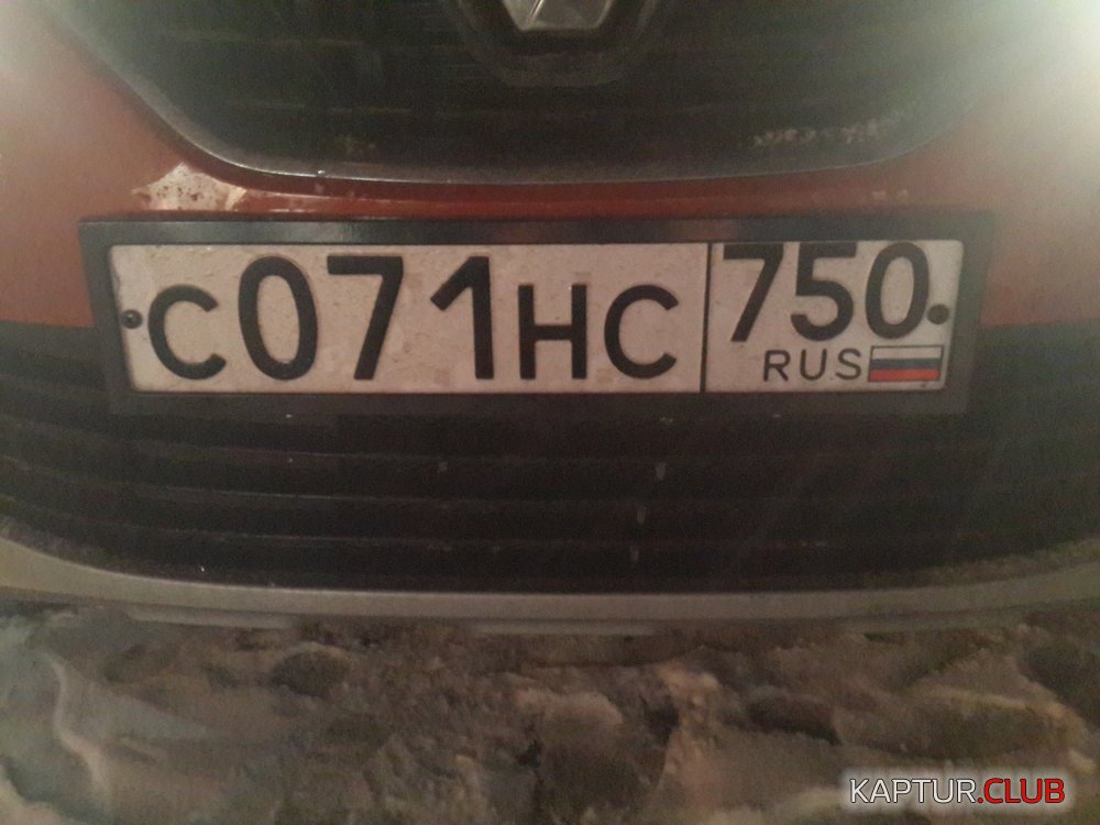

    Сегодня установил рамки номера черные антивандальные от Олега.
    Не знаю как у остальных, но у меня штатно номера были установлены на 4 коротких самореза, так что перед установкой надо позаботиться о их замене, особенно на заднем номере. Про болты М6 для крепления номеров к адаптеру даже не говорю, я подобрал из ведерка своего, но длинноваты, буду менять.

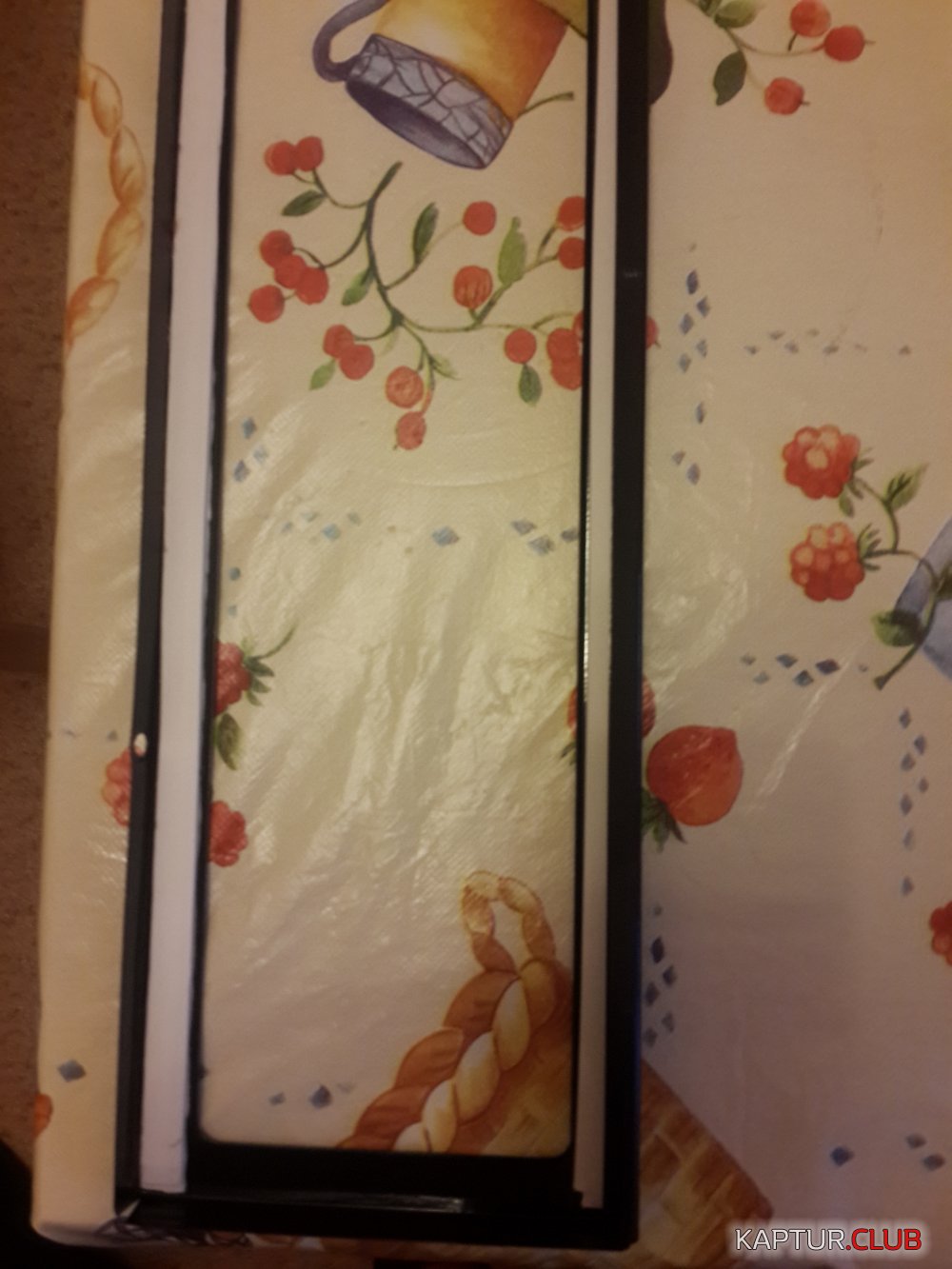

    Сразу скажу, что до этого советовался с многоуважаемым соседом ака Чайник. Он посоветовал использовать бытовой уплотнитель для предотвращения дребезжания заднего номера при закрытии багажника. Опять же порывшись в кладовке выудил оттуда остатки бордюрной ленты, брал для ванны проклеивать стыки. Она пошла в дело. Проклеил верх и низ черной рамки по месту контакта с номером, так как лента тонкая прокладывал на 2 раза, после этого проклеил также адаптер, но как оказалось зря.
    Рамку дорабатывал дома без номера (это привело к некоторым ошибкам), поэтому собрал одну, пошел примерять. Решил начать с заднего. В связи с тем, что монтируется у меня номер в те же отверстия, что и вкручиваются болты, рамка теряет свое антивандальное назначение. Ее можно собирать полностью, потом в сборе уже монтировать на автомобиль. Монтировал саморезами длиной около 20 мм, болты М6 не нужны. При закрытии багажника, номер задребезжал. Просмотрел, оказалось что середина номера играет. Принял решение переставлять номер на перед, а дома уже доработать вторую рамку. Соответственно не угадал по полиуретановым прокладкам, те, которые на краях номера, оказались не задействованными (А Чайник предупреждал, а в инструкции написано:sarcastic:). Держится и хорошо. Конструкция жесткая, не играет. Но болты, которые торчат на 5 мм из рамки с обратной стороны, все же напрягают.
    Ладно, с одним покончил почти, домой собирать второй номер, кстати, снова сам номер не взял. Так же проклеил черную рамку по верху и низу на 2 раза. Адаптер проклеивал только середину слоев на 5-6. Закончил клеить, и к машине. Ставлю номер, а он дребезжит зараза. Оказалось, что на адаптере нужно организовать уплотнение двух посадочных мест под винты нижние, и в принципе дребезжание уйдет. Можно использовать что-то вроде кембриков. Я наклеил остатки бордюрной ленты на подобии изоленты. Прикрутил саморезами, открыл/закрыл - тишина. Удовлетворен:russian ru:
