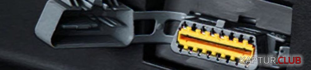

    С помощью того же иммобилайзера. У старлайна i95 люкс есть статусный канал, вот через него и закрыли. Открывается при наличии метки, либо при переводе ее в сервисный режим. В противном случае выдает ошибки соединения по всем протоколам.

    Не хотелось выдавать тайны , но я его тоже спрятал . Точнее он на месте , но без моей подсказки нужно кучу времени что бы до него добраться .

    Читал на форуме , есть бюджетный вариант . На диагностическом разъеме меняем местами плюс и минус , и при угоне угонщик втыкает свое оборудование и оно сгорает. Но стоит не забывать о смене , а то в сервизе при обслуживании дилеры сожгут свое оборудование.
    83.706
    207.710
    Да нужен будет переходник , чтобы всё развернуть обратно .

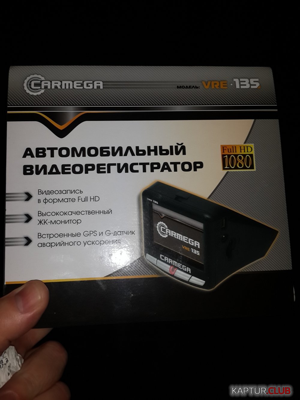

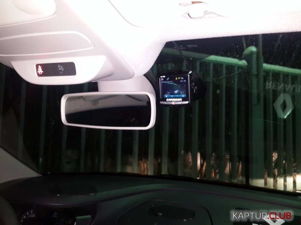

    Установил регистратор.
    Взял Кармегу-135. Ставил в Авиньоне у нашего товарища bro86, за деловой и добрый подход ему еще раз ОГРОМНОЕ СПАСИБО!:friends: Жаль, что не увиделись, не поболтали.:preved:

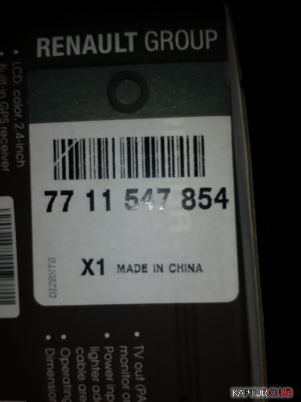

    Подключили ребята мне от плафона, картинка нормальная, но так как поставлен с пассажирской стороны я на нее особо не смотрю. Регистратор из официального каталога аксессуаров, из требуемого от него - в нем есть жпс-трек. По цене вышел слегка дороже средней по инету (это все bro86), установка по цене = автостудии (и снова bro86), но при этом ставит ОД.
    Из неожиданного: если кто будет ставить, возьмите с собой запасную батарейку CR2032, во всех экземплярах была севшая. Сам не взял, хотя их с 10 дома валяется, опять искал и покупал.
    Получилось так: 20161210_213705.jpg | Рено Каптур Клуб Россия | Форум KAPTUR.SU
