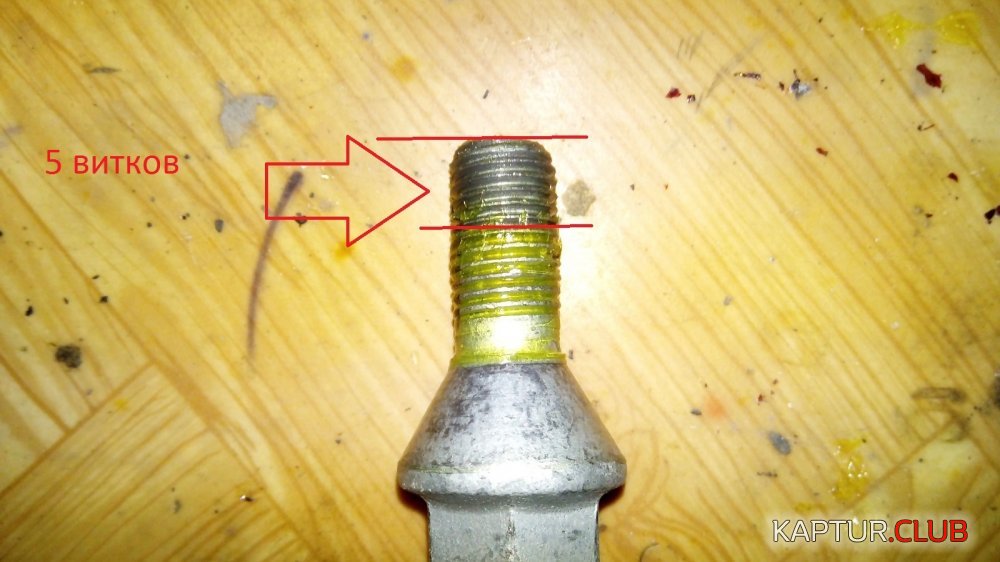

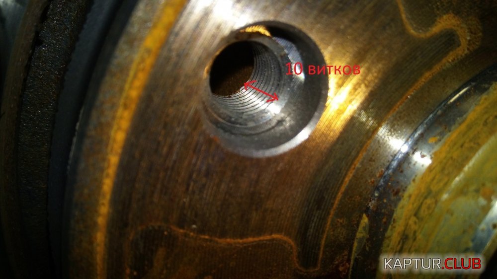

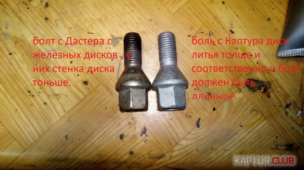

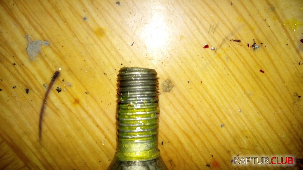

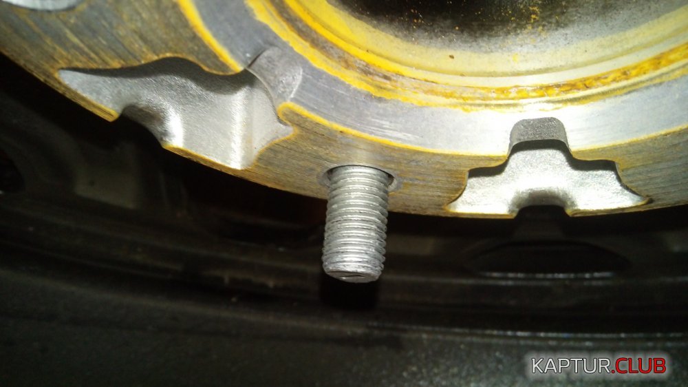

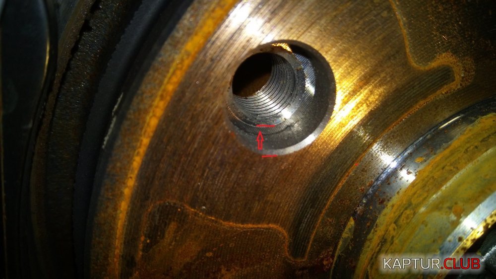

  8. гарди
    Вот фото болта с Дастера с железного диска (там стенка тоньше) и нашего с Каптура с литья заводского . Когда менял колеса сразу заметил что мало витков закручено в литье родное , как бы сильно тянуть опасно 5 витков меньше чем 10. А вот на Дастере Люксовом на родном литье шли болты на 27 см в длину у нас 24 мало .
  9. IchibanZ
    8 сен 2016
    2.075
    3.322
    Пять ниток мало. Если зимняя резина будет на стальных штампованных дисках, то можно, а если на красивых легкосплавных, то лучше в любом шинно-дисковом магазине купить 20 штук дастеровских болтов для легкосплавных дисков (бывают даже симпатишные такие блестящие). Тогда будет всё по-доброму и спокойней.:russian ru:
