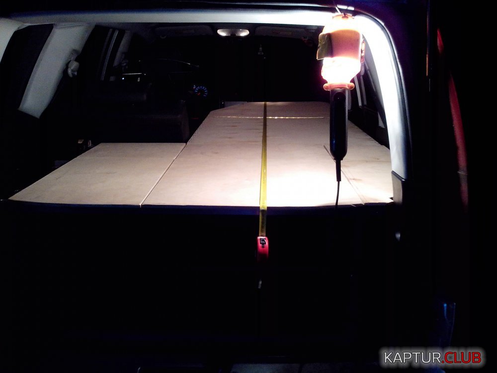

    Как я написал в разделе Путешествие, теме Норвегия, мы - два взрослых и ребёнок, спали в моноприводном Каптюре. Я предвилел возможное такое развитие событие и немного подготовился. Вообще планы были большие - вырезать фальшпол, обтянуть его карпетом, сделать круглый вырез, а с низу приделать складные ножки. Тогда на стоянках из пола получался бы столик, а отверстие в подстаканник. Но, во-первых не успел - дел было много, как обычно пед поездкой. Вырезал только пол. Но, вырезал из не очень жёсткого материала - типа толстого ламинированного картона - это во-вторых. Потому, что только такой нашёл на даче. В итоге пол немного прогибался.
    proxy.php?image=https%3A%2F%2Fdl.dropboxusercontent.com%2Fs%2Foswam2wqu5mkjsd%2Fkaptur_norge-19.jpg&hash=aa2c4c6b44b3b410730c0506669c8871 | Рено Каптур клуб Россия | www.KAPTUR.club
    Сразу стало понятно, что помещать его В направляющие бессмысленно - при этом не получается ровный пол. Пришлось немного подпилить и поместить НА направляющие. Ещё я успел пришурупить одну рейку строго поперёк у дальнего (от двери) края пола - чтобы он не провалился вниз. И ещё одну рейку просто бросил на родной пол по диагонали. Получилось так себе, но спать можно. Мы ещё подсунули туристические сидушки в место стыковки нового пола со сложенной задней спинкой и получилось вполне сносно. Всем понравилось и ребёнок с женой следующую ночь захотели спать так же, а не в палатке. Но, по уму, надо, конечно, переделать всё более основательно.
    Межподпольное пространство использовали - я туда сложил надувной матрас и баллончики газовые. Можно было и ещё что -то распихать.
    Если до упора сдвинуть переднее сидение вперёд, то думаю что человек с ростом 170 может спать полностью вытянув ноги. Только, нужно будет ещё чем то (одеждой?) забить щель между откинутой спинкой заднего сиденья и сложенными сиденьями.

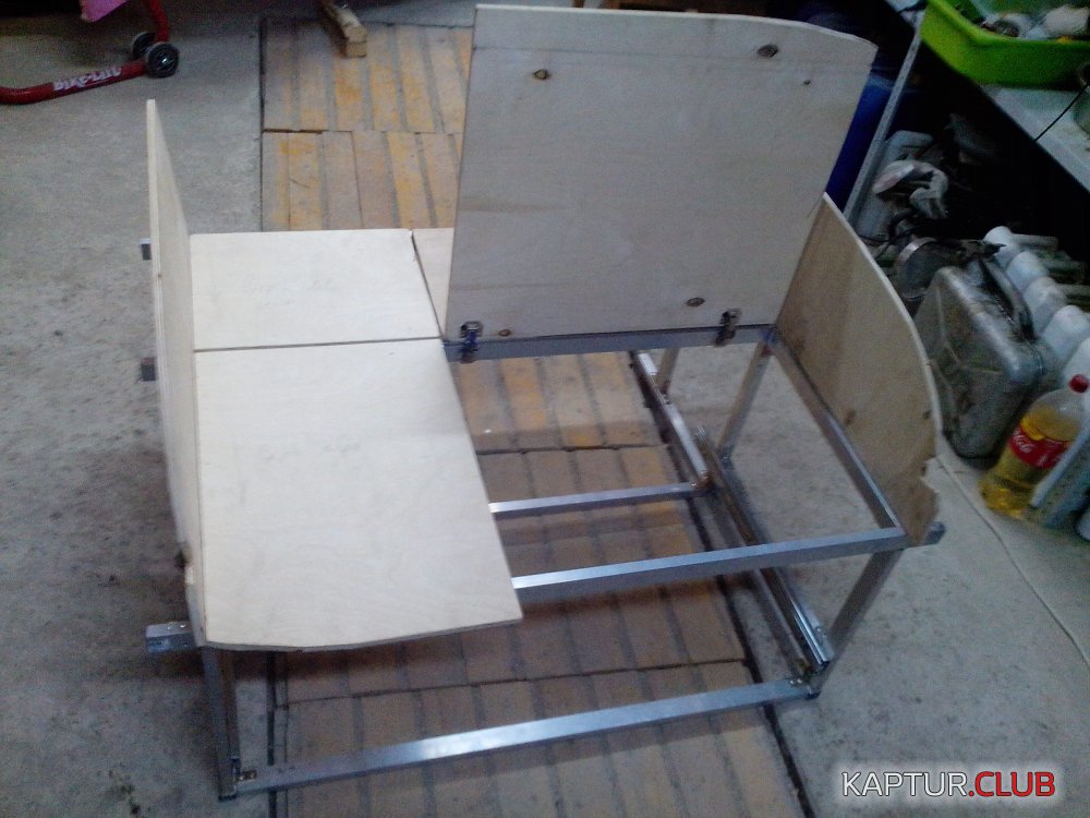

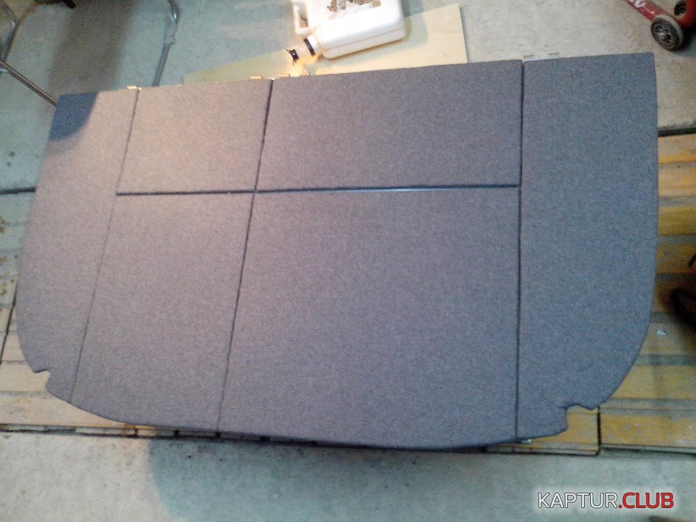

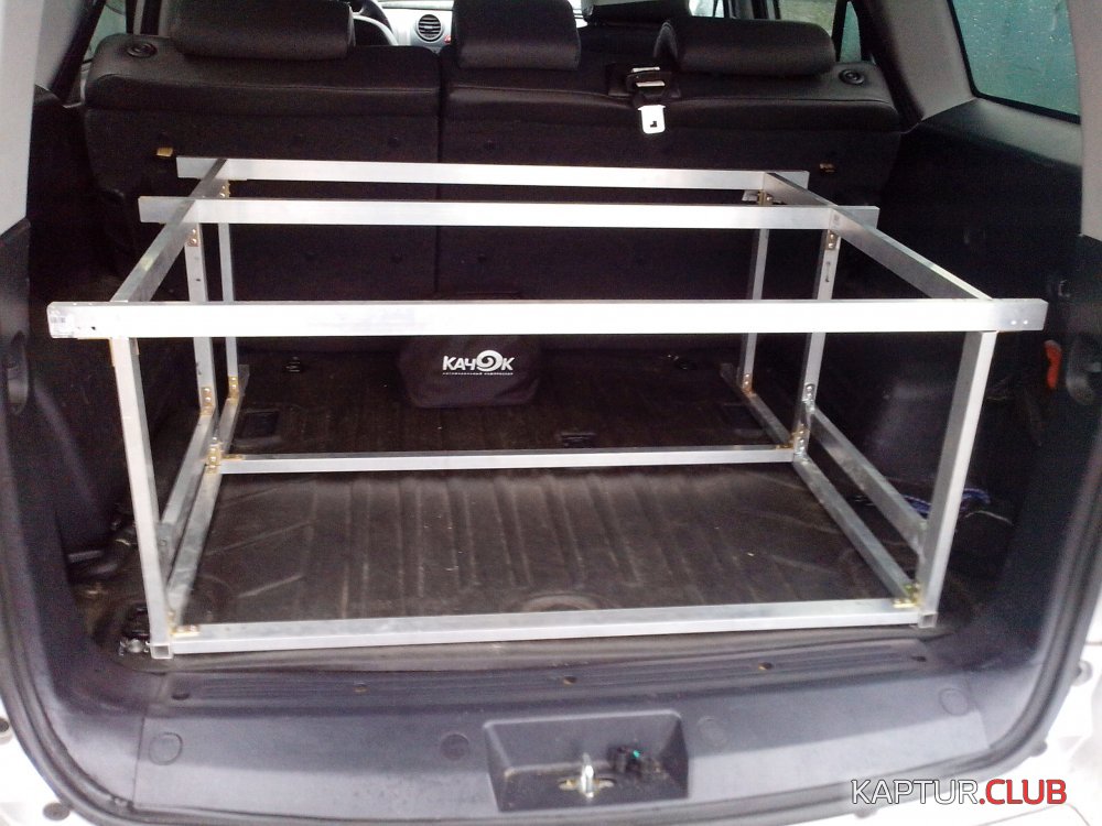

    Представляю вариант, который сам делал в предыдущей машине Hover.
    Этот багажник остался у меня. Его еще не примерял в Капрюр. К багажнику пристегивалось
    далее продолжение до торпеды. Выкладываю некоторые фото. Боковые подымаются и он легко входит в багажник.
    Также быстро и демонтировался, Выдвижной большой ящик, крышка на нем тут снята, откидная переходящая в столик. Все обшито материалом толстым серым.
    Вот такой вариант универсальный
    Khan, Campan и Raddar нравится это.
