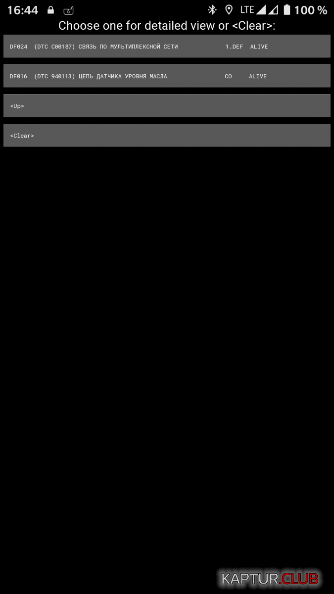

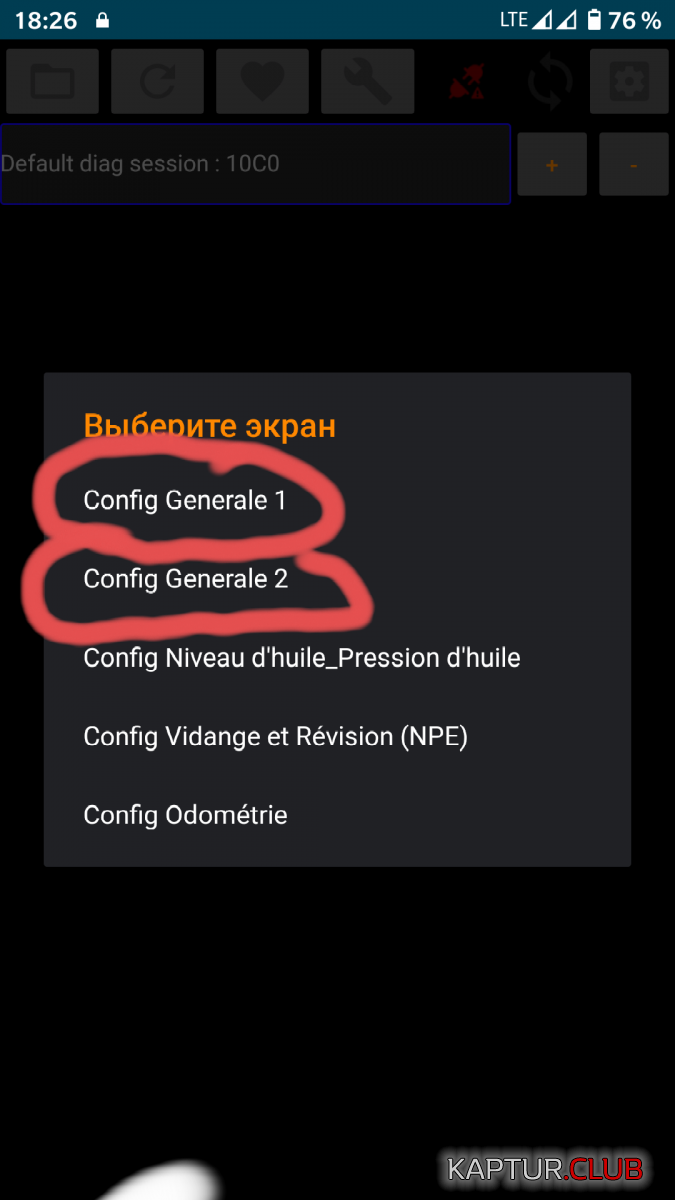

    УВ. Каптюроводы с двигателем 2.0 не могли бы вы прислать в ЛС или тут скриншоты конфигурации данных разделов приборной панели.
    Предистория... Не так давно в теплый зимний вечер окончив с рабочую, собравшись домой, не с того ни чего,после запуска двигателя раздались два писка и куча ошибок на приборной панел, с загоранием иникатора STOP. При даигостики Payclip ошибки в приборной по мультиплексной сети и датчику уровня масла( который у нас отсутствует (есть на лагуне и мегане)). Пришел к выводу что произошел глюк и что то включилось (отключилось ) в конфигурации панели. Заводские настройки не знаю как установить. Screenshot_Ecu_Tweaker_20210209-182634_1.png | Рено Каптур Клуб Россия | Форум KAPTUR.SU Screenshot_PyClip_20210209-164434.png | Рено Каптур Клуб Россия | Форум KAPTUR.SU

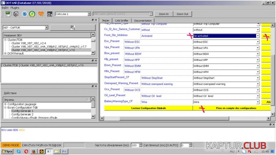

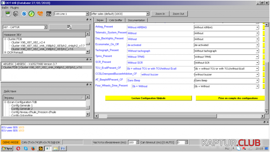

    Вот, если поможет, у меня завалялось
    2. Отключение пищалки моё.jpg | Рено Каптур Клуб Россия | Форум KAPTUR.SU
    upload_2021-2-9_19-15-40.png | Рено Каптур Клуб Россия | Форум KAPTUR.SU

    Что то не то. Даже подушки безопасности статус_" отключено" у вас. Вероятно скрины были сделаны на не подключенной программе к машине

    А, точно, сейчас увидел, что в демо-режиме скрины делал.

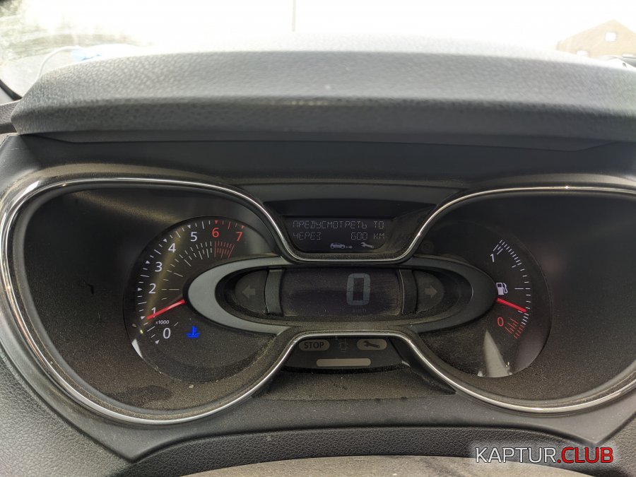

    господа . такая хрень ))) сегодня а было и месяц назад - при движении исчезали показания спидометра и бортового компа (черные экраны), тахометр и уровень топлива с полосой экономайзера работают , поворотники работают Потом через пару минут все востановилось и так раза два за день Пробовал по резче проехать лежачего полицмена что бы проверить мож от ударов это - нет не от ударов .... где копать то ?
