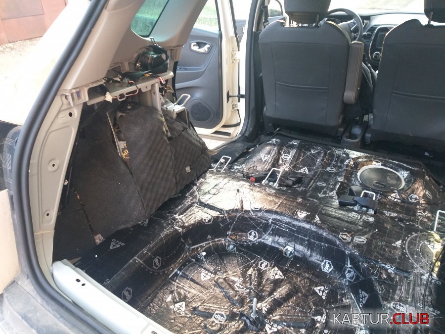

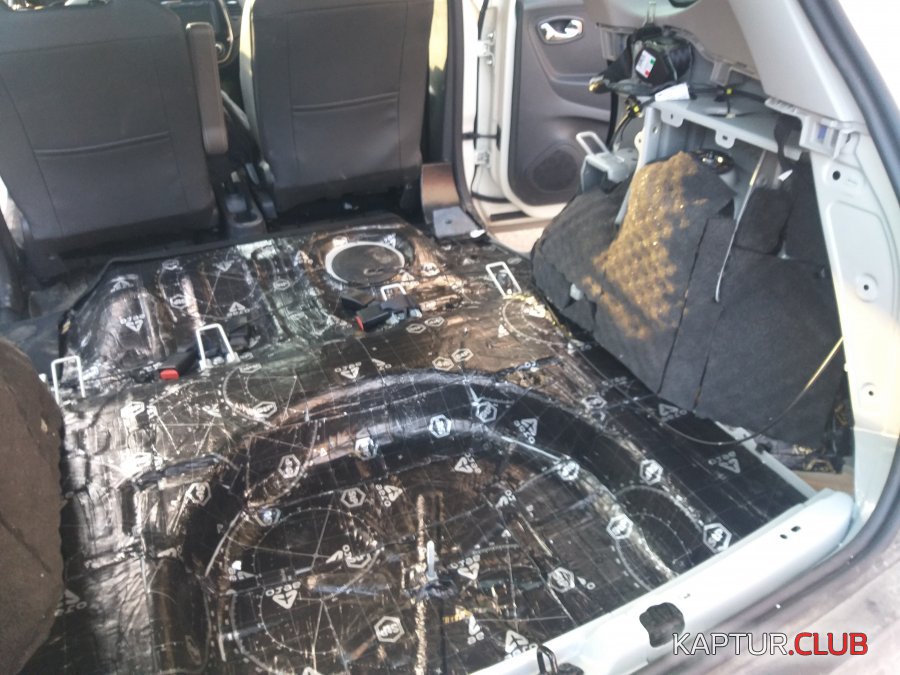

    Сделал шумоизоляцию (пока не всю). Закатал багажник, пол, двери. Материалы брал премиум. Работал сам. Что заметил из штатной шумоизоляции:
    • Много рёбер жёсткости
    • Много акустическиго войлока
    • Много антикора
    После работы:
    • Звук рычания двигателя (спереди) стал еле слышен и более приятен
    • Звук двигателя (сзади) даже больше выхлопной трубы я почти не слышу
    • Комфортное поведение при проезде на неровностях
    • Машина как бы более монолитная
    • Звук магнитолы стал лучше и более басистый
    Знаете, всего не перечислить, но по ощущениям комфорт стал на порядок выше во всем в т.ч. и по комфорту движения

    Премиум это значит как бы подход к выбору материалов. Все отличие в том, что одного и того же эффекта можно добиться разными материалами. Например вибро 2мм премиум класса дает такой же эффект что и 3мм эконом, НО. Все в итоге сказывается на вес. Я где-то в 60 кг уложился на всю машину, а можно и в 100-120.

    По материалам скажу так, брал и STP и шумофф (Герметон 15А). Вот калькулятор материал https://stp-russia.ru/calculation/
    Но у меня пока ушло (пол, багажник и двери)
    Aero 2мм - 4 листа
    Aero 3мм - 13 листов
    Барьер 4кс - 3 листа
    Найсблок 10 листов
    Бимаст бомб премиум 3 листа
    Герметон 4 листа
    Ещё осталось дверь багажника, капот, крыша, внутри подкрылок и арки снаружи. Пока потратил 3 дня (работал один)
    Еще боковые стенки в багажнике оптянул самоклеющимся карпетом тоже от стп
    Есть пару моментов. При снятии сидений нужно отсоединить аккумулятор чтобы подушки не рванули, а это вытекает в то, что потом нужно ввести защитный код в магнитолу

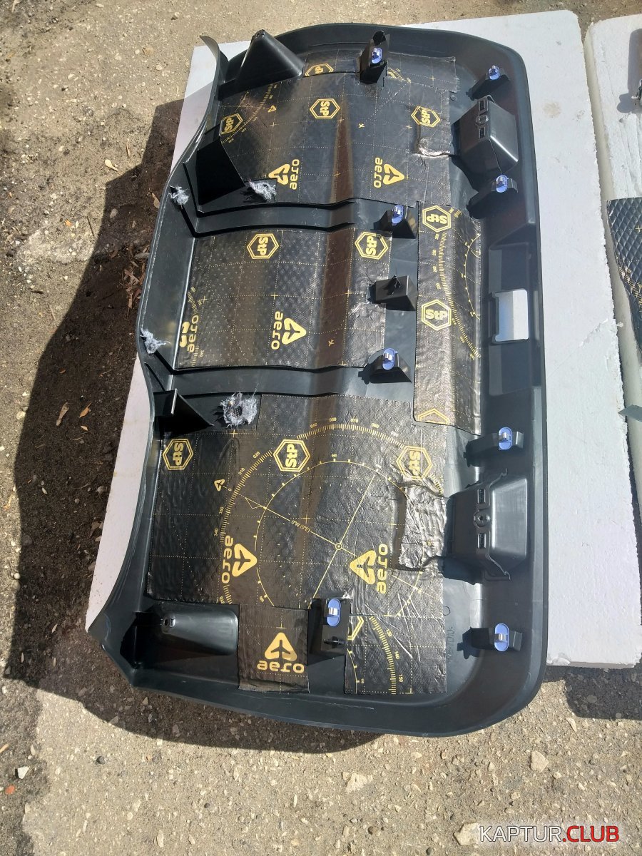

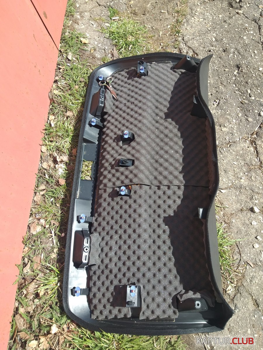

  11. Александр62
    Александр62 Интересующийся
    Jan 3, 2020
    30
    37
    Renault Kaptur 2.0 MT 4WD Extreme (бежевый) ноябрь 2019
    Сделал дверь багажника. Ушел 1 лист Aero 2мм и Герметон 15А 400х800 мм. Положить вибру на металл нет возможности. После шумоизоляции дверь нормально открывается и удерживается амортизаторами

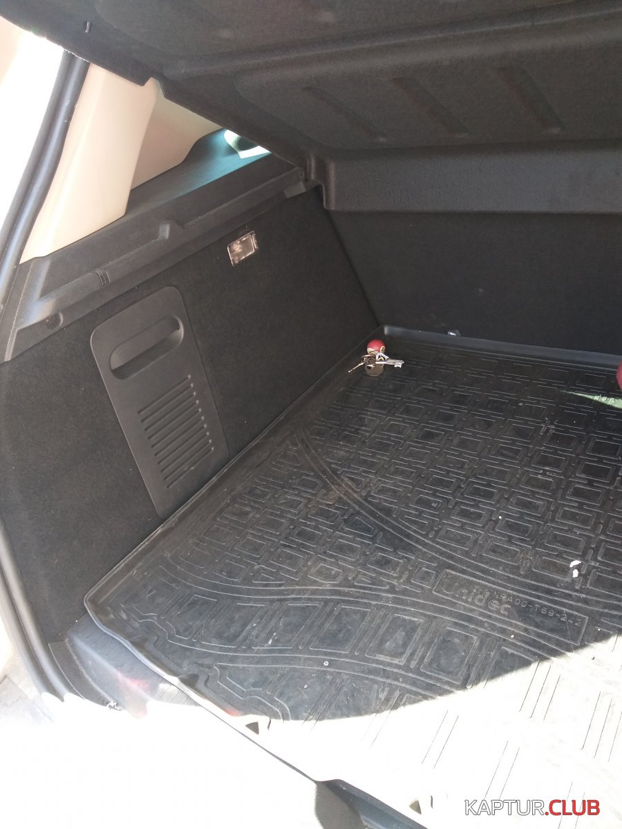

    Вот кстати фото отделки стенок багажника
