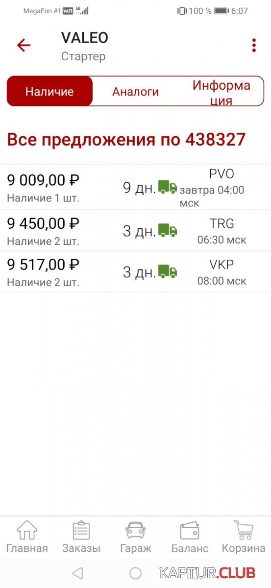

  11. Anshe
    Anshe Наш человек
    15 дек 2019
    2.928
    3.723
    Да, валео столько примерно и стоят
    Screenshot_20210310_060746_ru.autodoc.autodocapp.jpg | Рено Каптур Клуб Россия | Форум KAPTUR.SU
    + ещё установка, если не самостоятельно.
    wolodn и Алимик нравится это.
