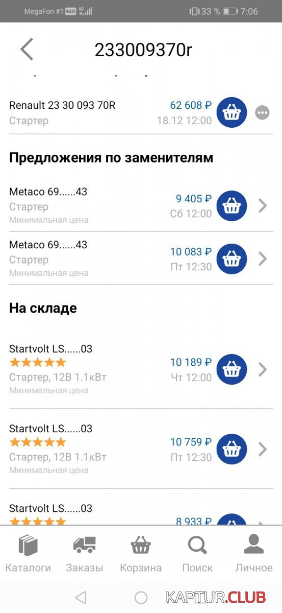

    Блин, да, люто
    Screenshot_20231029_070616_ru.exist.mobile.jpg | Рено Каптур Клуб Россия | Форум KAPTUR.SU
    И кроме этого - ничего...

    В итоге похоже можно по любому этому номеру искать:
    233002735R
    233007229R
    233009370R
    это будет valeo 438327
    Нашёл за 9200 доставка правда почти неделя, но уж лучше чем какие-то непонятные китайские аналоги...

    Я менял раньше на Менял на Valeo. Номер — 438327.
    Не готов сказать есть сейчас такие или нет.
    цена в районе 10 000 - 11 000, по нынешним временам это, увы, нормально

    Средний номер китаец.

    Как достал этот телефон, плохо без компа. Ну вот у меня на зап11 (анг) стартер правда пишет лада 233002735р 7770р самый дешевый.
