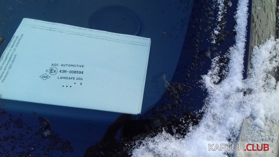

    У меня при замене по КАСКО всё прошло без проблем. Только отправили не к официалам.Ждал стекло неделю. Позвонили, пригласили,приехал, через 3 часа снова позвонили: "Забирайте, готово!". Недели две всё хорошо, пока не похолодало до -6С.Поехал за город и тут началось...Стекло начало трещать.Вернее, как я понял, лёд который намерзал по периметру стекла. На неровностях, кочках, при трогании или торможении слышится хруст и треск.Два месяца поездил (может клей не встал) все так же хрустит. Звоню установщикам. Утверждали, что так и должно быть, но переклеили стекло.Говорят другое стекло ставить смысла нет, оно оригинальное. Не помогло...Спрашиваю у коллег по Каптюру, как у них? Говорят нет никаких тресков. Думаю, что дальше делать. Прикреплю фото нового стекла. Кто с таким сталкивался, посоветуйте!

    У меня обычно подскрипывает лед образовавшийся в районе крепления поводков дворников, между жабу и поводками. А так стекло с трещиной от пр. стойки см 30 к центру. Сделал останов пока помогло, менять желания нет и скрипы только когда описал выше.

    У меня на Дастере трещало и на Каптюре тоже. На форуме Дастера помнится ставили верхнюю резинку от Логана, тоже думаю, что то делать надо. Вот даже номер нашёл уплотнителя лобового верхняя от Логана в записной. Кстати в Автодоке номерок для лады дешевле: https://www.autodoc.ru/web/price/art/6001547000?access=2

    Я тоже поменял стекло, не у официалов. Через неделю еду, мороз был -10 где-то и слышу что то потрескивает, ну думаю провод от зарядки бьет, выключил магнитолу прислушался, треск по всему периметру стекла идет... Проехал километров 10-15 треск пропал. Прошло больше 2 недель с тех пор и морозы были до -30, треска больше не слышал, ну может изредка и был, но не навязчиво...

    Так одно дело бороться с этой неприятностью, а другое понять, почему с "родным" стеклом такого не бывает. Или всё же то же потрескивает?

    У меня то же пропадает если лед со стекла растает и испариться. Но если снегопад и мороз то лед намерзает и трещит. Живу в Архангельске.Климат способствует...
