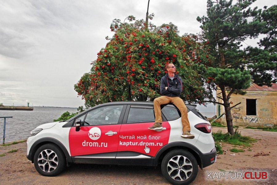

  10. zzr
    zzr Наш человек
    9 дек 2017
    2.212
    1.625
    Ярославская область.
    Вы про ЭТУ крышу имели ввиду:
    :smile:
    CusWVvCWEAQhTya.jpg | Рено Каптур Клуб Россия | Форум KAPTUR.SU
  11. лучик
    лучик Наш человек
    27 окт 2018
    2.890
    1.833
    каптур 1.6 мкп
    а ты вывесь на диогональ ))) я вывешивал ))) а мужик сидит в самом усиленном месте - сними потолок и посмотри
