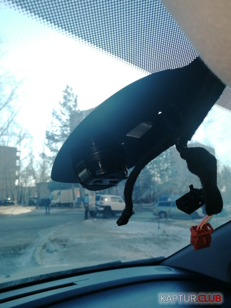

    Если в месте отрыва "ноги" зеркала нет повреждения лобового стекла, т.е. оно не выщерблено, нет склов и трещин, то я бы не стал доверять ОД снятие и установку лобового, просто приклеить зеркало.
    Во время замены заводского, даже профессионалы стекольных сервисов часто вместе с клеем срезают краску в проеме. Чем это чревато объяснять надо? Качество установки зависит от пряморукости и опыта установки, а ОД это не "стекольщики", они спецы широченного профиля.

    На двусторонний скотч 3м приклейте пока и катайте. Пока стекло ждёте.
    Не чего страшного в замене стекла нет.

    Я думаю, Москва хочет посмотреть на причину отрыва. Видать, Вы первая у кого стекло отвалилось.

    ВСЁ ЧТО НЕЛЬЗЯ - ДЛЯ РУССКОГО МОНО И ОЧЕНЬ МОНО )))) если хочешь сильно то можно обратиться к мастерам по ремонту пластика - они должны знать какие клеи наиболее хороши в данном виде ремонта ...есть клеи так скрепляют что потом если ломать то ломается рядом а не по клеевому шву ... мне еще на кашкае к лобовухе приклеили нестандартное зеркало - так на нём я не только ручками "тренировался " (жена и я разные настройки ) да и ещё довольно тяжёлый регистратор висел и ничего так и продал .... ну а про замену - если стекло заводское и мастера вклейкой занимаются не первый день то замена пройдет успешно )))) ...да если тебе скажут сейчас клеить будем через часа два приходи - то беги от этих ОД """" это плохая технология !!! стекло клеится не менее суток !!! хотя я лично не стал бы менять лобовуху заводской вклейки !!!! там тех процесс всё же более надежен ... на 3д скотч не клей бестолку !!! отвалится в самый не подходящий момент ... ну и главное - ничего из пластика в машине в мороз ниже 25 не трогать !!! магнитолу не включать !!! регистратор радар детектор не включать !!! пока салон не прогреешь до плюсовой температуры !!! ну а у тебя - это чисто брак !!! не должно такого быть !!! обидно ...

    да брат в этом то и вся беда - я клеил сам стекла было дело так у меня три дня ушло на подготовку проёма !!!! очистка от старого клея потом грунтовка обечайки потом окрас акрилом потом "затуманил" скотчбрайтом потом дважды обезжиривал нагревали гараж до +22 ну или рядом что бы не жарко и не холодно потом подготовка стекла ....пипец короче !!! возьни столько что не захочешь !!!!! поэтому и цена приравнивается к стоимости самого стекла а то и выше !!! но вопрос в том а сделают тебе всё по техничке ???? скорее всего сдерут стекло снимут старый клей и поверх него наложат новый жгут клеевой и вляпают а через год два стекло местами отойдет !!! и ты увидешь капельки от дождя не снаружи а изнутри салона ))))

    Камрад, ты неправ от слова совсем. Самый дешёвый клей действительно сохнет не менее суток и именно таким клеем пользуются ОД. В специализированных фирмах используют другой клей. Он реально сохнет за час. И гарантию дают 10 лет! Я сам очень удивился, когда узнал, что они вклеят за час, а у ОД машина день стоять будет. А потом мне объяснили про клей. Конечно поменял лобовое в спец.фирме. Никаких проблем не было.

    Во-во, пусть кар глаз отсыпет клея Хабаровскому ОД.
    Изначально барышня попросила совета, менять ли стекло в Хабаровском сервисе дилера Рено.
