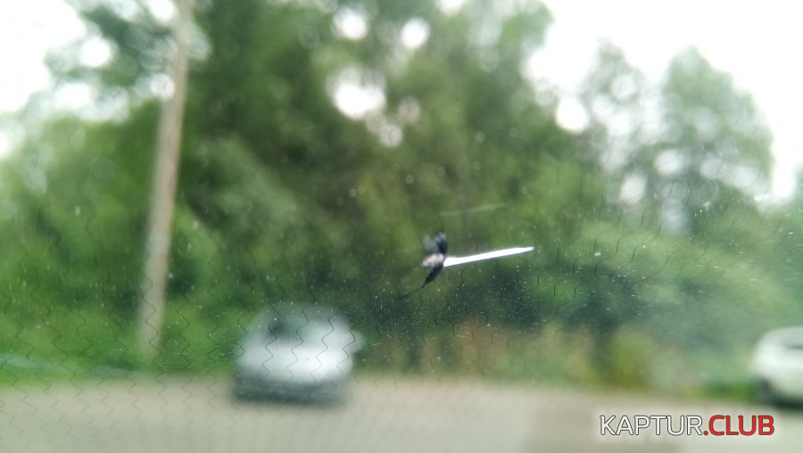

    Подскажите пожалуйста хороший клей, на лобовом стелке маленькую трещинку заклеить чтобы не расползалась дальше?

    Если скол то клей да, если трещина то только засверливать.

    В яндексе забанили? :wink3:
    https://motorsguide.ru/advice/klej-dlya-remonta-treshhin-na-stekle
    По идее любой циантакрилатный подойдет. Но трещину надо останавливать, иначе все заклеивания - коту под хвост.
    Или заказать специальный комплект с того же АЛИ https://www.drive2.com/b/502731626787111296/

    Как быть?

    цианоакрилат

    Да,заехай ты,к тем кто ремонтом занимается. Думаю не больше косаря отдашь.
