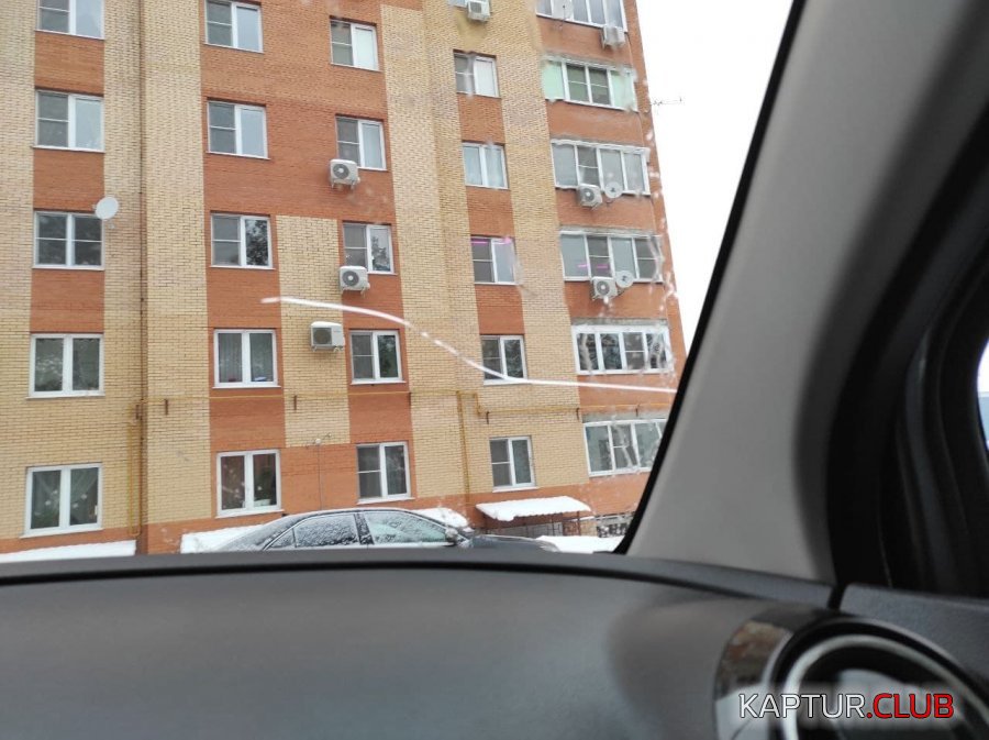

    Информация для соклубников. Каптюром (2017 г.в.) владею чуть больше месяца, недели полторы назад во время движения по дороге услышал характерный для камушка стук попадания в стекло. Было уже темно и во время движения я даже скола/трещины не увидел. Доехав и припарковавшись уже увидел трещину скнтиментров 10 и, что хуже всего, аккурат до правого края стекла, примерно на 4 часа, если с переднего пассажирского смотреть.
    За неделю так и не понял, увеличивается она или нет.
    Сегодня у нас чуть поджали легкие морозы и тут уж явно стало видно, что "ползет". За день "уехала" к центру стекла по дуге еще сантиметров на 10.
    За 14 лет же, вообще, впервые такое вижу. До этого 9 лет на пыжике 307 ездил, потом 5 лет на пруле седане, всякое прилетало с дороги, но вот так, чтобы от маленького скола и до потенциальной замены за 2 недели - вижу впервые.(

    У меня где-то 1/3 от того, что на фото - образовалось с момента "щелчка" в стекло и до момента, когда доехал до дома.
    До агрессивных морозов луч уехал до состояния, как на фото.
    По состоянию на вчера - стал еще раз в полтора длинней.
    Сегодня еще не смотрел, утром машину не трогал, побежал своим ходом.

    Потому, если пошла трещина - максимально быстро следует заезжать к ремонтниками, засверлить и залить клеем, чтобы остановить трещину.
