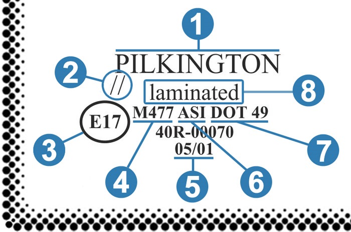

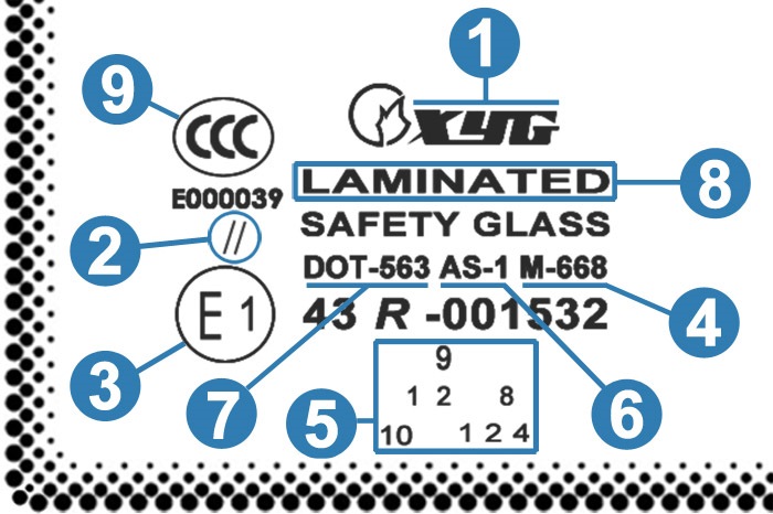

    Вот еще по маркировке стекол, взято с дрома.
    По маркировке можно определить — кто производитель стекла и что это за стекло. Маркировка каждого лобового стекла содержит товарный знак или наименование производителя и знак официального утверждения в соответствии с правилами или директивой государств входящих в европейское экономическое сообщество.

    1. Товарный знак, наименование завода, фирмы производителя
    2. Обозначение расширенного типа автомобильного стекла
    Обозначаются наклонными римскими цифрами, означающими:
    I — упрочненное ветровое стекло;
    II — ветровое обычное многослойное стекло (триплекс);
    III — ветровое обработанное многослойное стекло (триплекс);
    IV — стекло из пластика;
    V — прочие (не ветровые) стекла с коэффициентом пропускания света ниже 70%;
    VI — двойное стекло с коэффициентом пропускания света ниже 70%;
    3. Код страны, где автомобильное стекло прошло сертификацию
    E1 Германия
    E2 Франция
    E3 Италия
    E4 Нидерланды
    E5 Швеция
    E6 Бельгия
    E7 Венгрия
    E8 Чехия
    E9 Испания
    E10 Югославия
    E11 Англия
    E12 Австрия
    E13 Люксембург
    E14 Швейцария
    E16 Норвегия
    E17 Финляндия
    E18 Дания
    E19 Румыния
    E20 Польша
    E21 Португалия
    E22 Россия
    E23 Греция
    E24 Ирландия
    E25 Хорватия
    E26 Словения
    E27 Словакия
    E28 Беларусь
    E29 Эстония
    E31 Босния и Герцеговина
    E32 Латвия
    Е34 Болгария
    Е36 Литва
    E37 Турция
    Е39 Азербайджан
    E42 Европейское сообщество
    E43 Япония
    Е45 Австралия
    Е46 Украина
    Е47 Южная Африка
    Е48 Новая Зеландия
    Е49 Кипр
    Е50 Мальта
    Е51 Республика Корея
    Е52 Малайзия
    Е53 Тайланд
    4. Код материала идентифицирующий тип стекла, включая цвет и толщину
    5. Дата изготовления автомобильного стекла
    Число, месяц и год изготовления: цифра с точками обозначает год, сумма точек до цифры – месяц изготовления, сумма точек после цифры – месяц изготовления + 6
    На картинке вверх — первый месяц (январь) 2005 года.
    В маркировке XYG (рисунок вниз):
    верхняя цифра – год (9 т.е. 2009);
    сумма цифр по центру – месяц (1+2+8=11 т.е. ноябрь);
    первое число внизу + сумма оставшихся цифр внизу – число месяца (10+1+2+4=17);
    6. Соответствие американскому стандарту, обозначающему область применения стекла
    AS1 — Везде на транспортном средстве
    AS2 — Везде, кроме лобового стекла
    AS3 — Запрещено к установке на транспортное средство
    7. Код завода — изготовителя автомобильного стекла
    8. Тип автомобильного стекла
    Laminated, Lamisafe — многослойное стекло;
    Tempered, Temperlite, Therlite — закаленное стекло;
    9. Соответствие китайскому стандарту безопасности CCC E000199/E000039

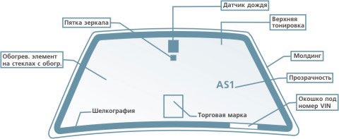

    На лобовых стеклах могут быть следующие элементы:
    proxy.php?image=https%3A%2F%2Fa.d-cd.net%2F987a6acs-960.jpg&hash=8d19bc2861bc90a51f8a191895b8813a | Рено Каптур клуб Россия | www.KAPTUR.club
    Пятка крепления зеркала — элемент крепления зеркала, наклеенный на стекло и поставляемый в комплекте, где это предусмотрено технологически.
    Датчик дождя — сенсорный элемент встроенный (наклеенный) на стекло, автоматически включающий дворники в случае дождя.
    Датчик света — амбиент — сенсор, автоматически включающий габариты автомобиля и другие оптические приборы.
    Датчик влажности — это не оптический элемент. Принцип его работы — включение кондиционера при запотевании стекол.
    Верхняя тонировка — затемненная полоса (солнцезащитный фильтр) на стекле сверху, служащая для комфортного вождения в солнечную погоду.
    Молдинг — элемент, служащий для уплотнения и крепления стекла. Бывает декоративным.
    AS-марка — качество оптической прозрачности стекла AS 1,2,3. AS 1 самое оптически чистое стекло.
    Окошко под номер VIN (Vehicle Identification Number = VIN) — окошко на стекле для того, чтобы видеть VIN.
    Торговая марка — LOGO торговой марки производителя стекла.
    Шелкография — черная полоса по периметру стекла, служащая для того, чтобы скрыть элементы крепления и клей, защитить их от воздействия солнечных лучей. Это пластмассо-содержащий элемент стекла.

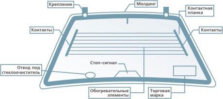

    Заднее стекло имеет следующие элементы:
