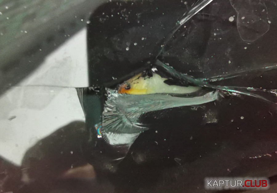

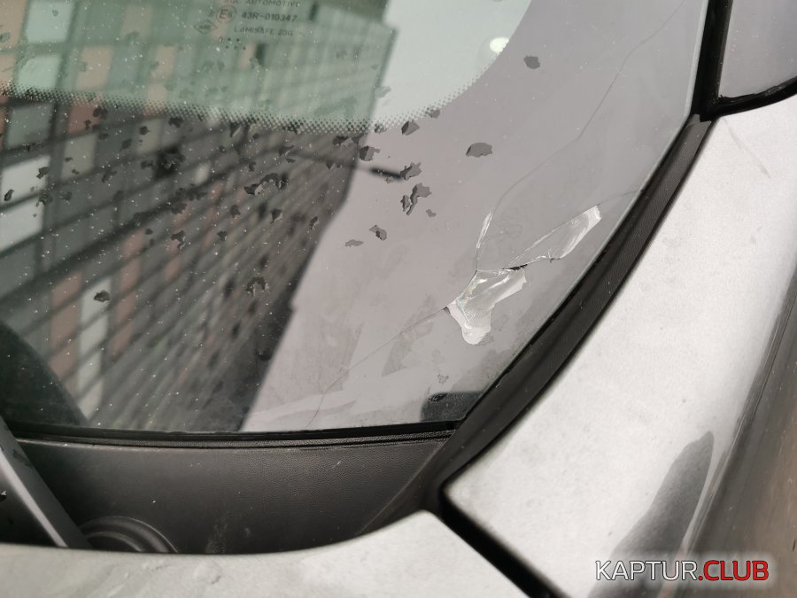

    Никто не знает где крепится/подходит питание лобового стекла?
    Вчера включал пару раз обогрев чтобы быстро убрать запотевание (точнее включал максимум чтобы сильно дуло и все грело) и вот утром заметил скол как будто изнутри. В области изнутри прикрытой торпедой, а снаружи капотом. Причем под отслоившейся чашуйкой видна поверхность напоминающая металл и следы характерные для перегрева Если действительно в данном районе подключается обогрев лобового то скорее всего там проблема была с контактом и заявка на гарантийную замену будет иметь более прочную позицию.
