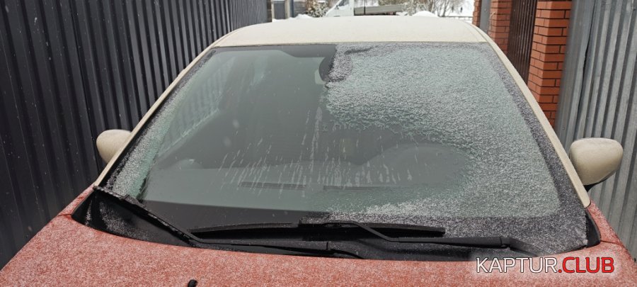

    Всем привет! Сегодня включил обогрев и обнаружил, что у меня греется только правая половина стекла. В этом году лобаш меняли, ещё на гарантии. Вот и думаю - или при установке не подключили разъем слева, или пред, или просто брак. На обогреве же два предохранителя?

    Не знаю какое Вам стекло меняли , у меня лобовое неоригинал, вроде как подключение на все стекло обогрева одно. На старом оригинальном тоже такого не было.

    Менял себе стекло. Потом переделывали, т.к. не работал обогрев - от стекла отвалился минусовой провод.

    Такая же фигня была, после замены стекла недовключен один разъём оказался (их там два под жабо).

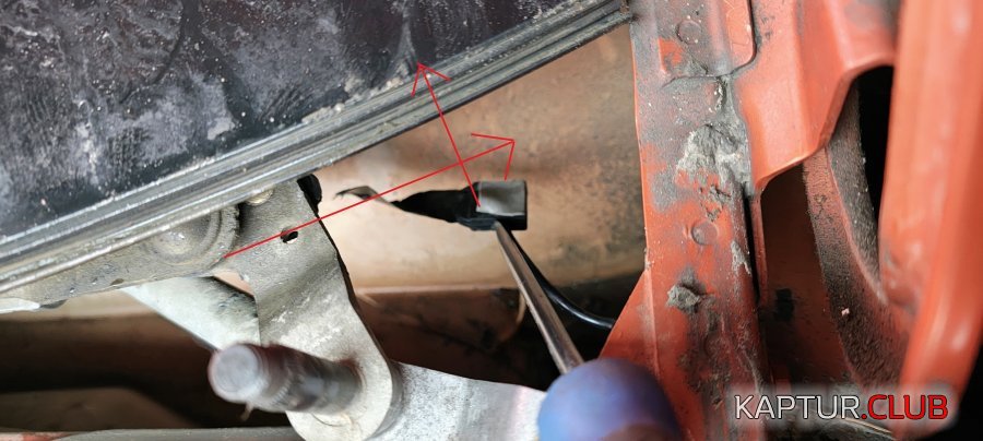

    Снял поводки, пластиковую накладку и увидел оторванный или отключенный провод слева, видимо минусовой, т.к. он на кузов идет. Я предполагаю, что его вставляли, но по его расположению есть косяк. Если его оставить просто висящим вниз, то трапеция стеклоочистителей при движении вправо как раз этот провод и задевает. Возможно он таким образом и выдрался
