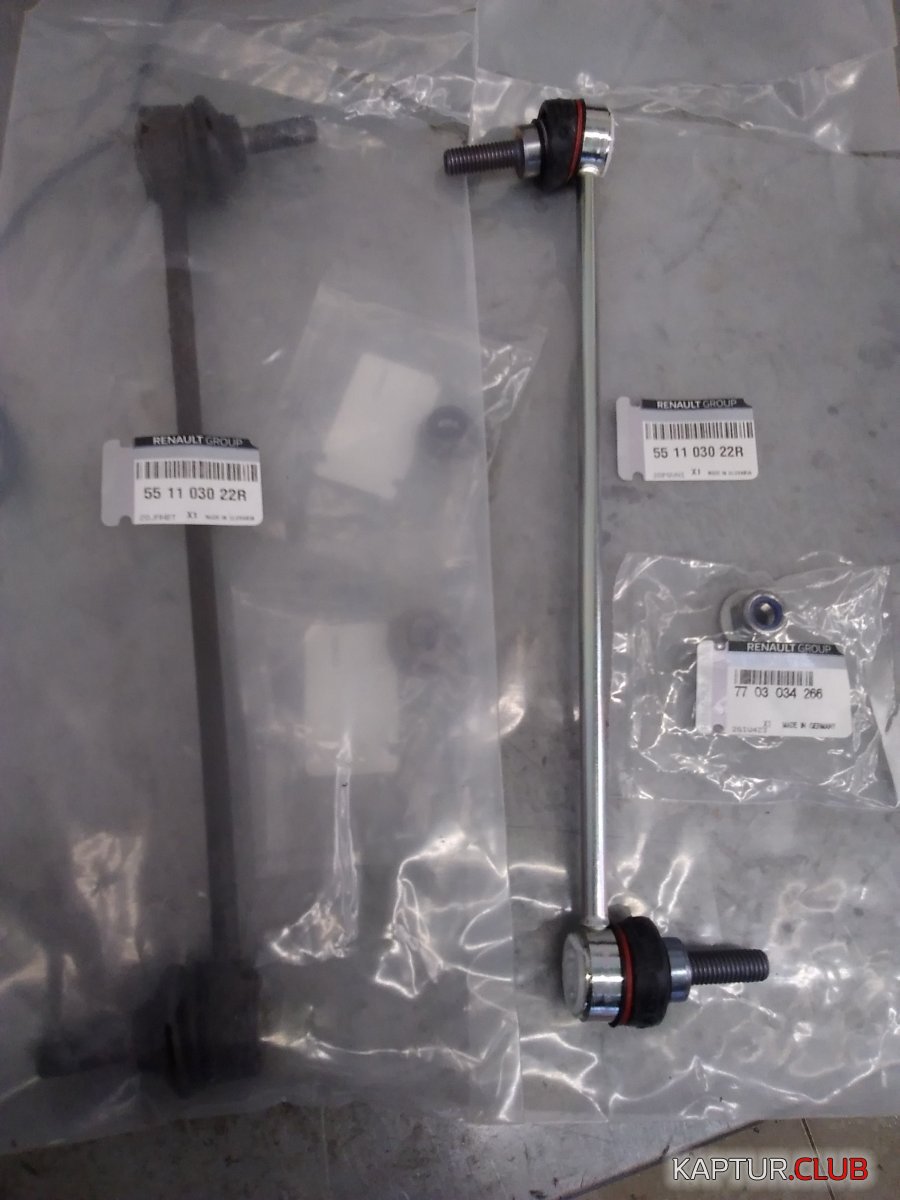

  7. ifilin
    21 фев 2017
    821
    1.143
    София
    Игорь
    42 к. Стук-стук. :smile:
    Поменял бы 2 недели назад, но у ОД гаек не осталось, поэтому поменяли сегодня.
    У новых кулаки поменьше.
    2019-04-14 13.36.41.jpg | Рено Каптур Клуб Россия | Форум KAPTUR.SU
    Voprak, pan и Evgenio1965 нравится это.
