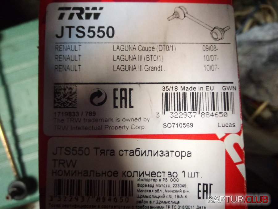

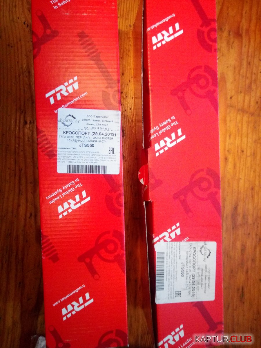

  9. гарди
    Меняйте на стойки другого производителя , они толще, на Дастеры ставят .
