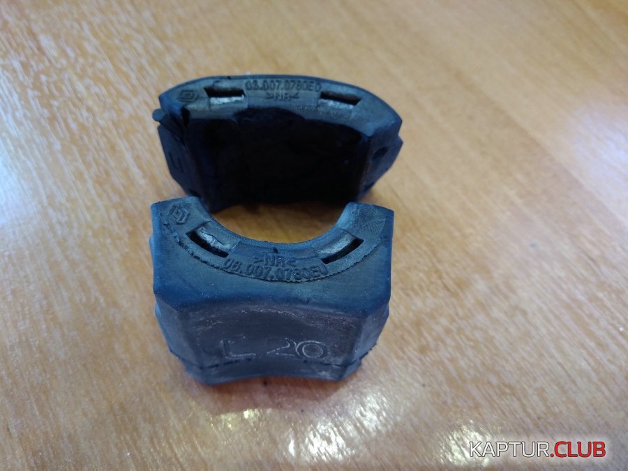

    Kaptur 4*4 2017 г.в., полез сегодня менять втулку стабилизатора, и обнаружил, что втулка какая-то странная, во-первых, я ее еле отодрал от стабилизатора, она как будто приклеена, на стабилизаторе остались куски резины. Во-вторых, сама втулка составная из двух половин. На ней есть номерной код (верхняя половина 06.007.0780E0, низ 06.007.0780EU), но он нигде не пробивается. По оригинальному каталогу реношная втулка совершенно не похожа на содранную. Я заказывал полиуретановую от "Точки опоры", но такое впечатление, что она меньше по размерам и встала совершенно не напряжно, планкой притянулась слабо. Это у всех так или как? Посоветуйте. если кто уже на своём менял, дайте каталожный номер гарантированно применимой втулки на Каптур. Фото прилагаю. IMG_20190616_163127_rs.jpg | Рено Каптур Клуб Россия | Форум KAPTUR.SU IMG_20190616_163127_rs.jpg | Рено Каптур Клуб Россия | Форум KAPTUR.SU IMG_20190616_163127_rs.jpg | Рено Каптур Клуб Россия | Форум KAPTUR.SU IMG_20190616_163127_rs.jpg | Рено Каптур Клуб Россия | Форум KAPTUR.SU

    Сходи в жигулёвский магазин и подбери подходящую. Знающие люди говорят, что подходят как родные, а цена раз в десять меньше.
    Нам напишешь каталожный номер.

    Ну не знаю , это на Дастере такой номер проходил , а вот у Каптура другая форма резинок . На Рено Дастер практически без доработки подходит втулка стабилизатора от ВАЗ 2101.

    Форма другая, но судя по фотографии посадочные размеры такие же. Надо пробовать - 15 рублей за попробовать не жалко.

    Интересности... на сайте Точки опоры нет втулок для Каптюров, там нет этой модели в модельном ряде Рено. Мне же Автодоковский оригинальный каталог выдал артикул реношный и заменители. Причем реношный оригинал по фото один-в-один с Точкоопоровским. Какая-то лажа с каталогами.
