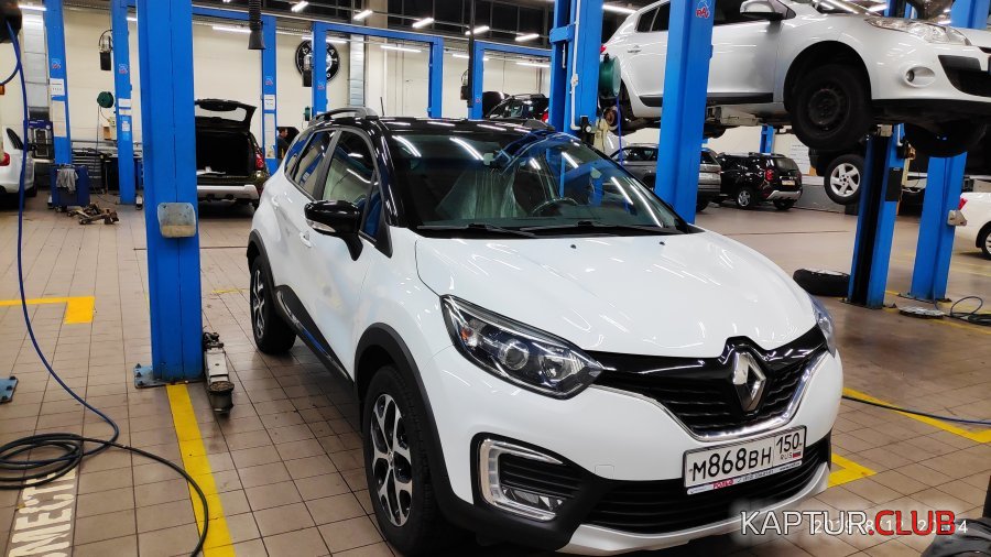

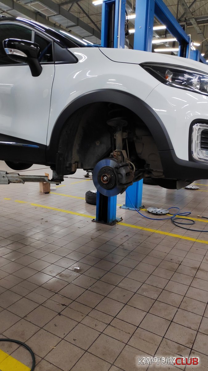

    Таки вчера был записан на 19.50 в Мейджор на Риге с проблемой замены стойки стабилизатора справа, по гарантии (пробег 30900км). Пару раз до этого узнавал, есть ли в наличии, чтобы просто не мотать туды-сюды. Что могу сказать, замена была проведена за 5 минут, а все остальное время ожидание "ЧУДА". С Мейджора уехал в 22.00, т.к. они просто закрываются, а то бы ещё наверное чего-нибудь ждал)). Диагностику озвучивали если не гарантийный случай 1600. И вы знаете как же приятно ехать в тишине, и слышать только короткие стуки отбоя подвески на стыках, а не "болт в ведре")
    Ну и немного фото:
    IMG_20190812_201524.jpg | Рено Каптур Клуб Россия | Форум KAPTUR.SU
    IMG_20190812_205448.jpg | Рено Каптур Клуб Россия | Форум KAPTUR.SU
    IMG_20190812_210109.jpg | Рено Каптур Клуб Россия | Форум KAPTUR.SU
    IMG_20190812_212059.jpg | Рено Каптур Клуб Россия | Форум KAPTUR.SU
    Левую стойку меняли на 7500км)
