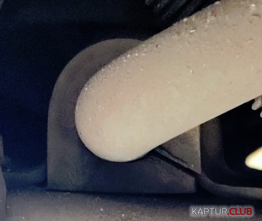

    как то можно до покупки втулок понять меняются они отдельно или нет? Сегодня менял масло в сервисе, искали что может стучать параллельно, прямо под ногами водителя чувствуется, определились что втулки стаба. Но до поездки в сервис попадался мне только видос и в блоге обзор на втулки которые с разрезом, в после сервиса когда стал искать каталожный номер этих втулок попалась ещё информация и фото о припаянных втулках. В сервисе соответственно так как не ждал такого подвоха внимания особо не обратил, но вроде как резинка полностью обхватывает стаб. Может по ВИНу можно где то пробить?

    Выверни переднее колесо наружу и увидишь какие у тебя втулки. Их хорошо видно через проем в подкрылке.

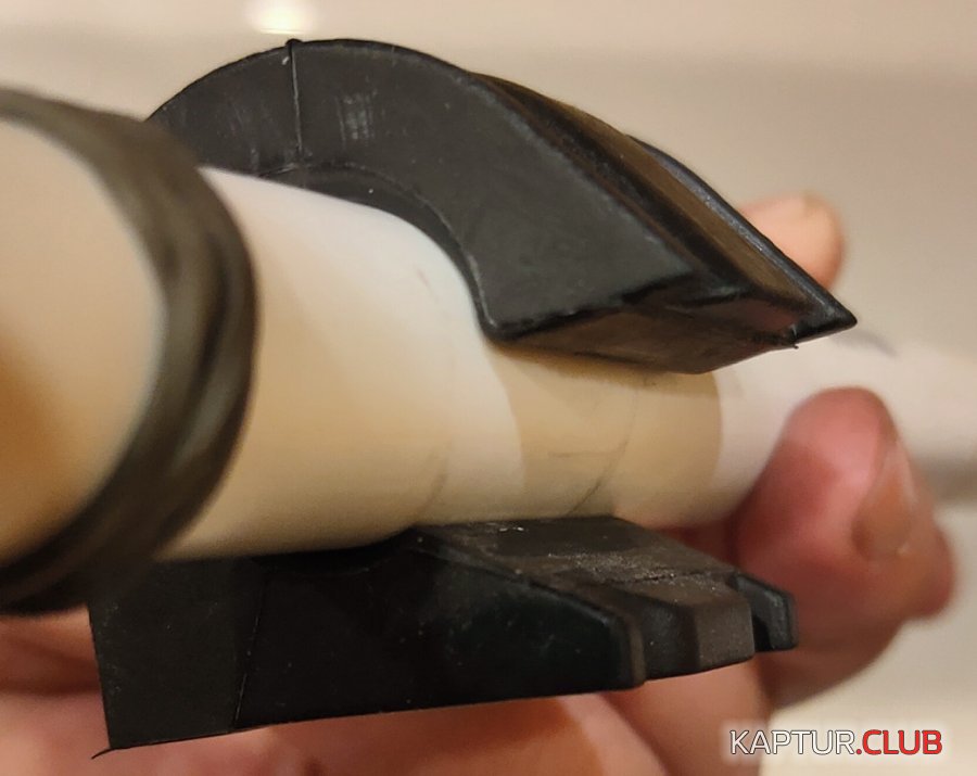

    Заказал втулки Sasic 2304026, которые неоднократно обсуждались на форуме и есть отчёты об установке на драйв2, забрал с магазина, вывернул колесо, измерил диаметр стаба, он равен 20мм, нацепил дома втулку на кусок трубы 20мм диаметром, получил то что на фото. Так и должно быть? утянется при установке или надо менять, не подходят такие?
    Вот тут есть про установку таких же, и тоже на фото там есть что не сходится перед началом прикручивания скобы, а потом вроде как всё стянулось. Может кто что подсказать по данному поводу?

    Sasic не подошли, не смыкаются, в сервисе сказали стянуть такое расстояние нереально.

    Позвонил по профильным реношным магазинам, сказали что были такие машины, приходилось что то подбирать, колхозить, как вариант от сценика есть шанс что подойдёт. Предположили что у меня стаб нового образца, а припаянные просто срезали и поставили втулки какие то подобранные в размер, сказали проверить есть ли на стабе упор под втулку - проверил, колечко есть. В итоге у меня стаб 20 мм диаметра как стаб с припаянными втулками, при этом втулки у меня съёмные как у стаба старой версии 18мм диаметра.
