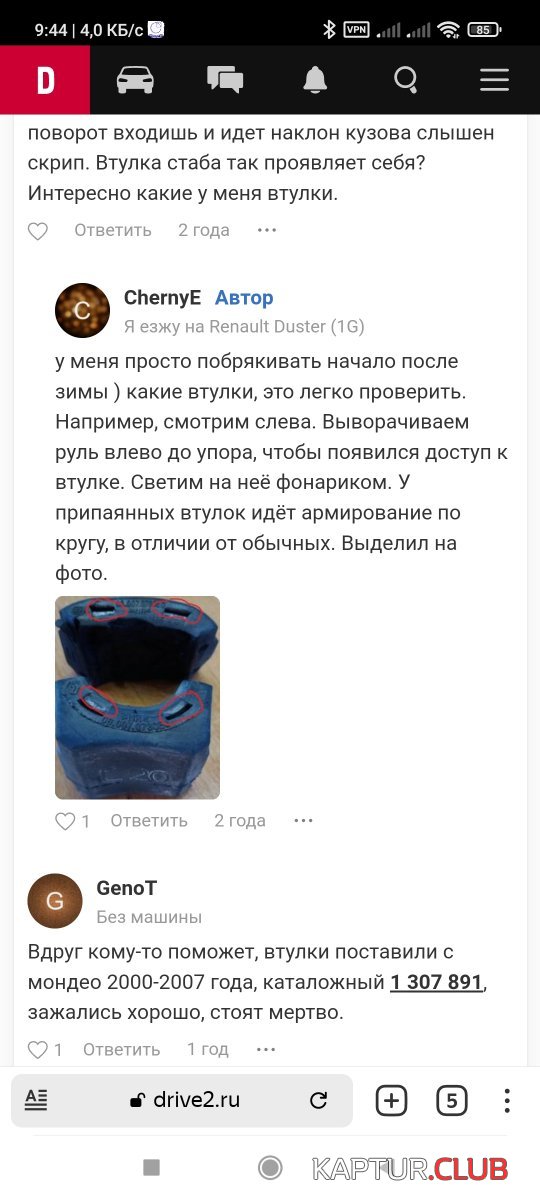

    А есть какая-то закономерность по годам выпуска или только определение на месте ,путем осмотра? И нет возможности как-то счистить старую,чтобы применить новую,обычную втулку?
    Screenshot_2022-08-27-09-44-53-440_com.yandex.browser.jpg | Рено Каптур Клуб Россия | Форум KAPTUR.SU
    Нашел тему по Дастерам,можно определить визуально.На даче сегодня пока неудобно это сделать,позже проверю...

    Разные диаметры стаба в том месте.
    С 2017 года стали применять новый. Новые втулки отдельно не продаются вроде
