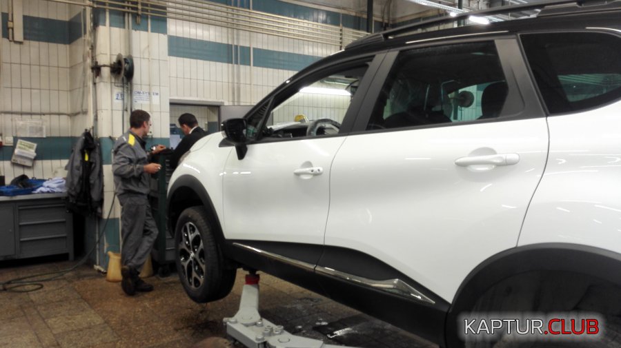

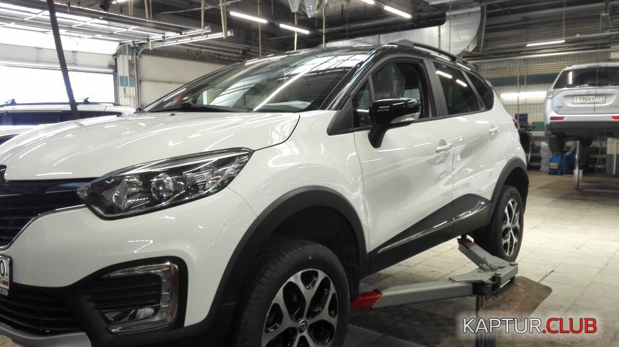

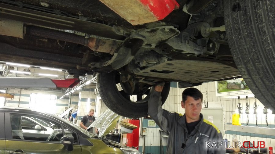

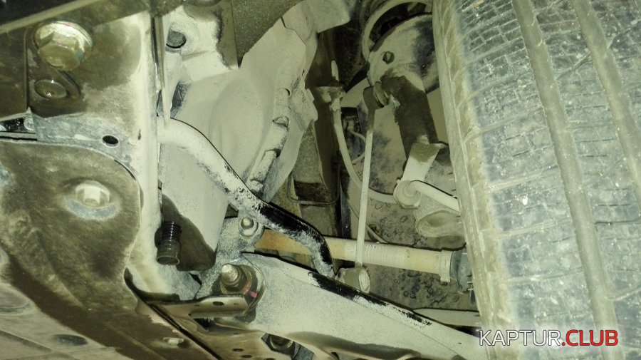

    Вот и первое "ФИ" от Капитона - появился стук с лева при проезде по пересеченке на малой скорости (печалька). Моё предположение, по выходу из строя левой стойки, сегодня подтвердил ОД "Рольф" на Магистральной в Москве, сначала подтвердил слесарь - менять нужно. "Гарантийщик" пришел машину кругом и стойки зафоткал, записал видео бряканья стойки (датчик на стойку, а наушники на фотоаппарат надел). В общем ждать долго стойки из-за "бугра" время поставки до 21 дня (приемщик сказал после замены возвратов по "забугорным" стойкам нет). Да уж будем упавать на то, что правая стойка "доживет до пенсии". Да, чуть не забыл если бы гарантия не подтвердилась, техническая мойка и диагностика ходовой за счет клиента в сумме 1750руб. (при наличии нашей клубной карты скидочка). А вот и фото из ремзоны: 2018-05-10 13-07-45.JPG | Рено Каптур Клуб Россия | Форум KAPTUR.SU
