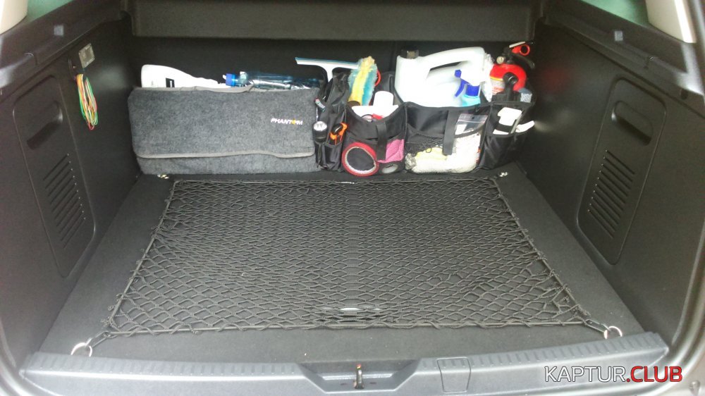

    да это балонник стучал.

    Надо думать. Это дополнительный обьем багажника. Очень круто придумано.

    Был стук , проверил проушину - не она . Оказалось стучал огнетушитель на кочках по дороге на дачу ( последние полтора км после съезда с трассы ), поменял всё местами и тишина . Сам дурак .
