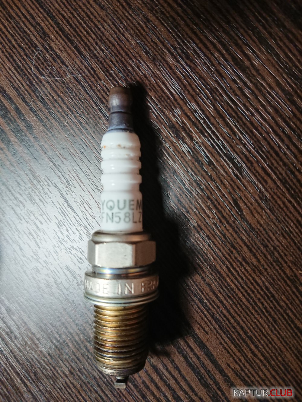

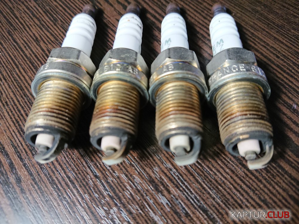

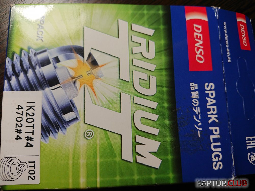

    Двигатель 2,0.После ТО у дилера, с пробегом 15400км решил поменять свечи к зиме на иридевые. На фото свечи с завода не вытаскивались. На зоводских проверил зазор на всех одинаковый 0,95-0.98мм. Рыжий цвет нагара отсутствует. Бенз 95-98. Заправки от Санкт-Петербурга, Москва, Пенза, Волгоград, Астраханская обл. Бренды только ВР, Газпромнефть, Газпром, на юге России только Лукойл. После замены буду смотреть изменения в работе двигателя. Крайнее это фото маркировки свечи с завода.
