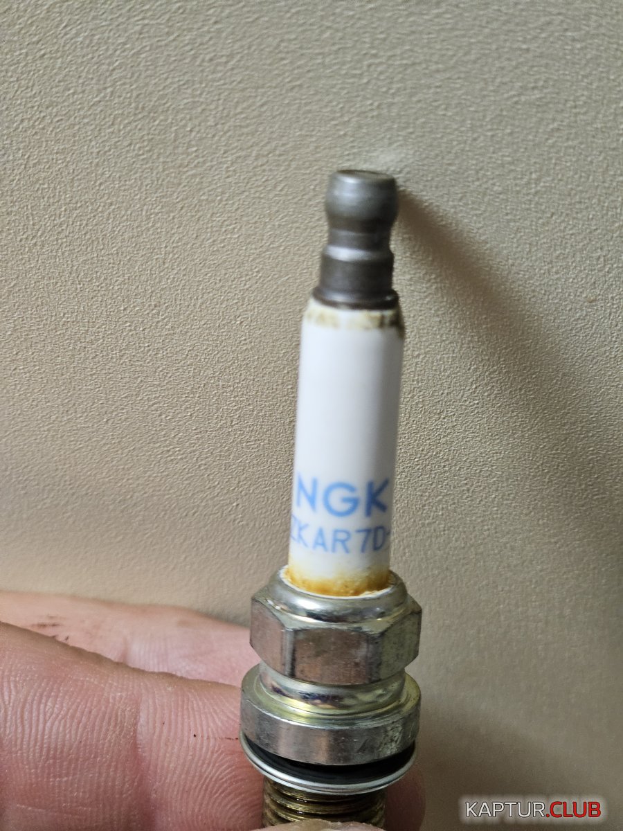

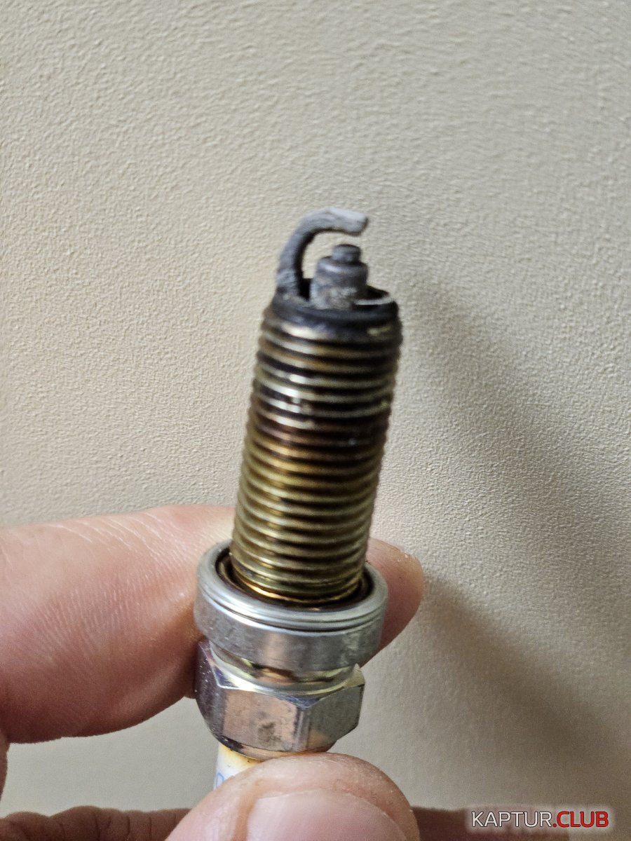

    Интересует каково было состояние заменённых свечей?!

    Хорошее состояние.
    У меня пробег без малого 46 т.км., все приготовлено к замене, свечи, прокладки, будет время заменю, перебоев в работе двигателя не имеется! :smile:

    Сегодня заменил свечи зажигания, поставил оригинал, прокладки впускного коллектора оставил старые, промыл заодно дроссельную заслонку.
    У всех старых свечей на взгляд зазор между электродами увеличен прилично, раза в полтора, хотя на динамике это никак не сказывалось и аномалий в работе двигателя не ощущалось.
    Завтра проверю улучшилась ли динамика на трассе.
    Пробег 46 500 км..

    Проехал немного более 500 км.,динамика явно улучшилась, незначительно, но заметно, думаю что повлияла не только установка новых свечей, но и попутная чистка дроссельной заслонки! :smile:
