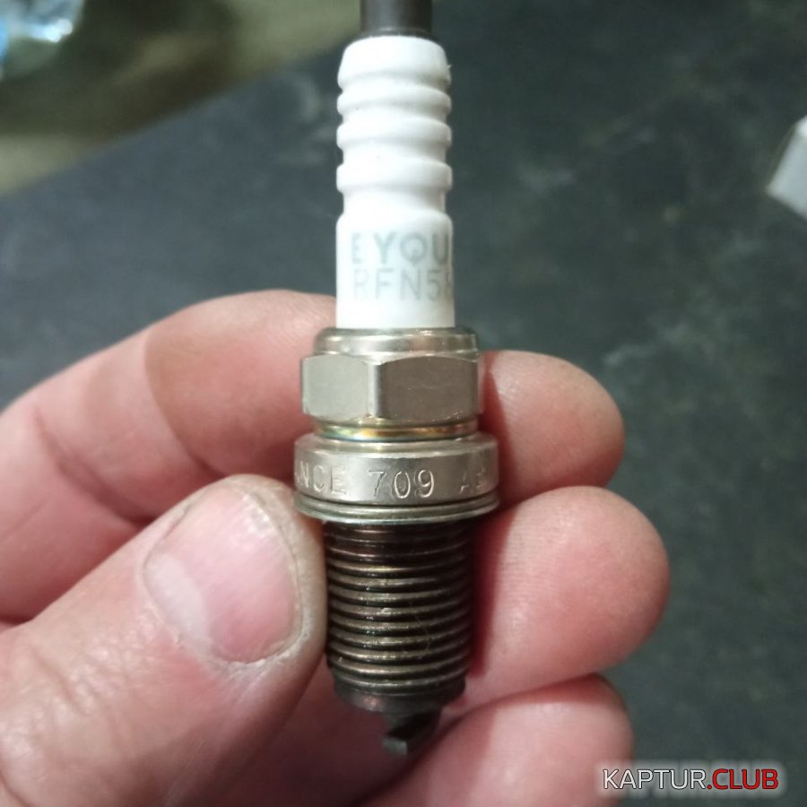

  8. pan
    Oct 31, 2017
    3,096
    3,702
    Вот в 2018-м году на ТО-2 мне ставили у официалов
    4.jpg | Рено Каптур Клуб Россия | Форум KAPTUR.SU
    fintyra likes this.

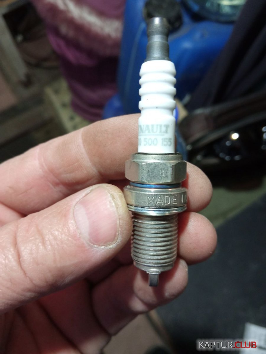

  9. pan
    Oct 31, 2017
    3,096
    3,702
    Год назад уже сам в автодоке такие-же брал upload_2025-11-13_13-56-47.jpeg | Рено Каптур Клуб Россия | Форум KAPTUR.SU
    fintyra likes this.
  10. pan
    Oct 31, 2017
    3,096
    3,702
    Хотя с завода такие стояли
    upload_2025-11-13_14-2-2.jpeg | Рено Каптур Клуб Россия | Форум KAPTUR.SU
