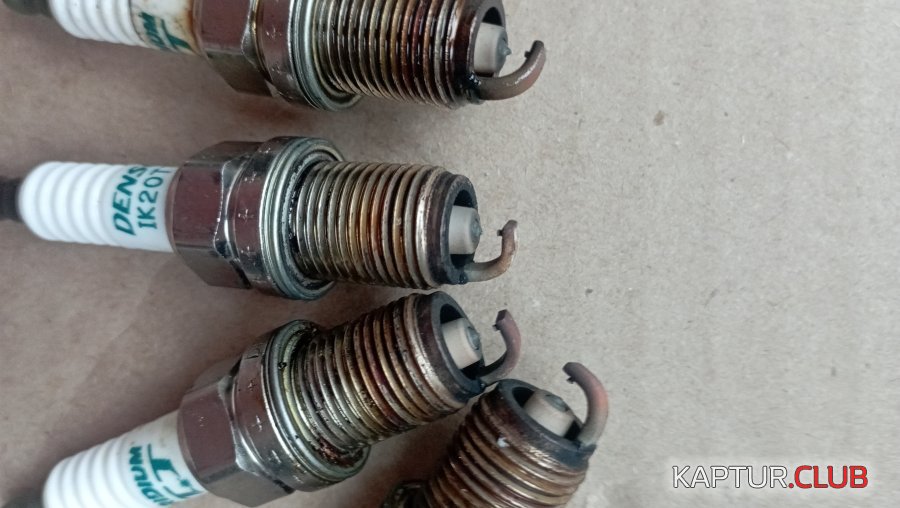

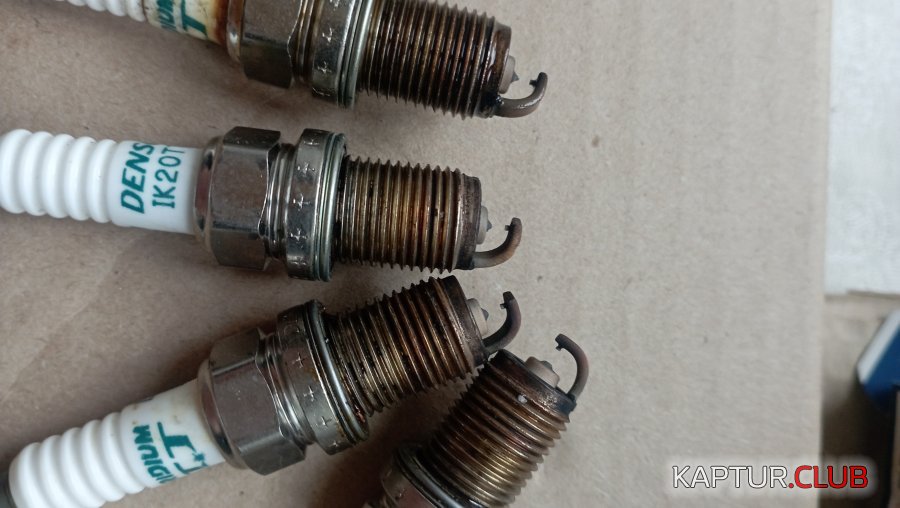

    IMG_20251201_110330.jpg | Рено Каптур Клуб Россия | Форум KAPTUR.SU IMG_20251201_110330.jpg | Рено Каптур Клуб Россия | Форум KAPTUR.SU IMG_20251201_110530.jpg | Рено Каптур Клуб Россия | Форум KAPTUR.SU IMG_20251201_110539.jpg | Рено Каптур Клуб Россия | Форум KAPTUR.SU
    Вот и на собственном опыте убедился в иридиевых свечах...
    Летом писал в другой ветке про проблему - с наступлением тепла началось поддерживание при переходе с наката на лёгкий газ. При чём работал мотор идеально, и при нормальном педалировании проблемы не было. Только при лёгком плавном разгоне с наката.
    Думал на бензин, промывки добавлял , с похолоданием проблема становилась менее заметной, иногда совсем.
    При этом не один чек не вылезал. Расход тоже был обычный.
    Сегодня думаю, дай свечи все же посмотрю. Прошли они до начала проблемы всего 46 - 48 тысяч...
    Хорошо старые,которые с завода стояли оставил в коробке. И все, проблема решена !!!!!
