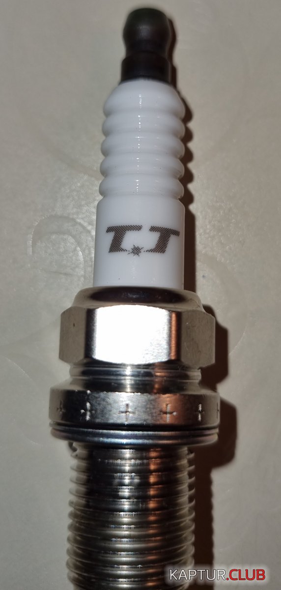

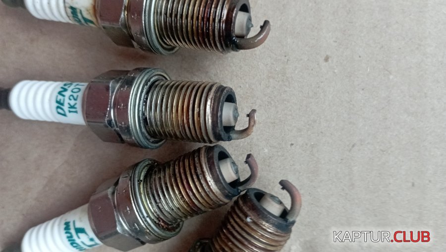

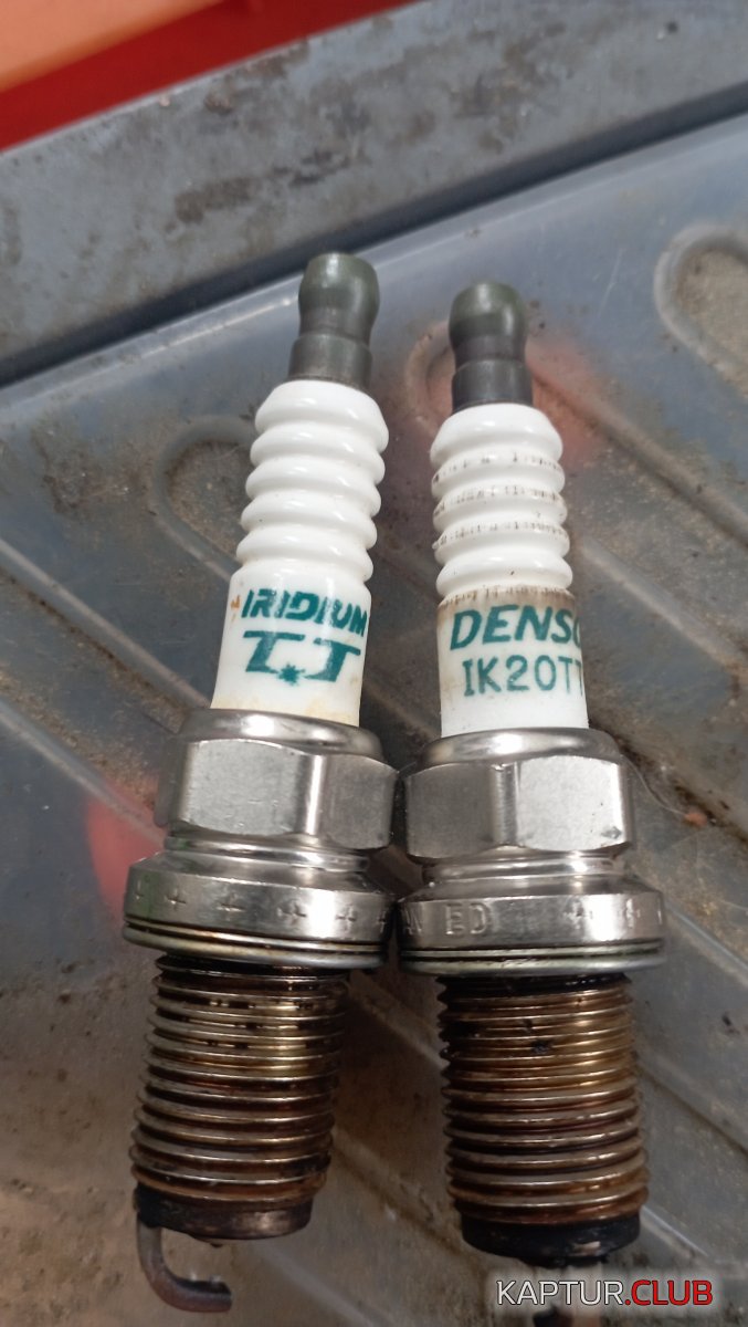

    А можно поближе фото с надписюь на изоляторе? И фото верхнего контакта с торца.

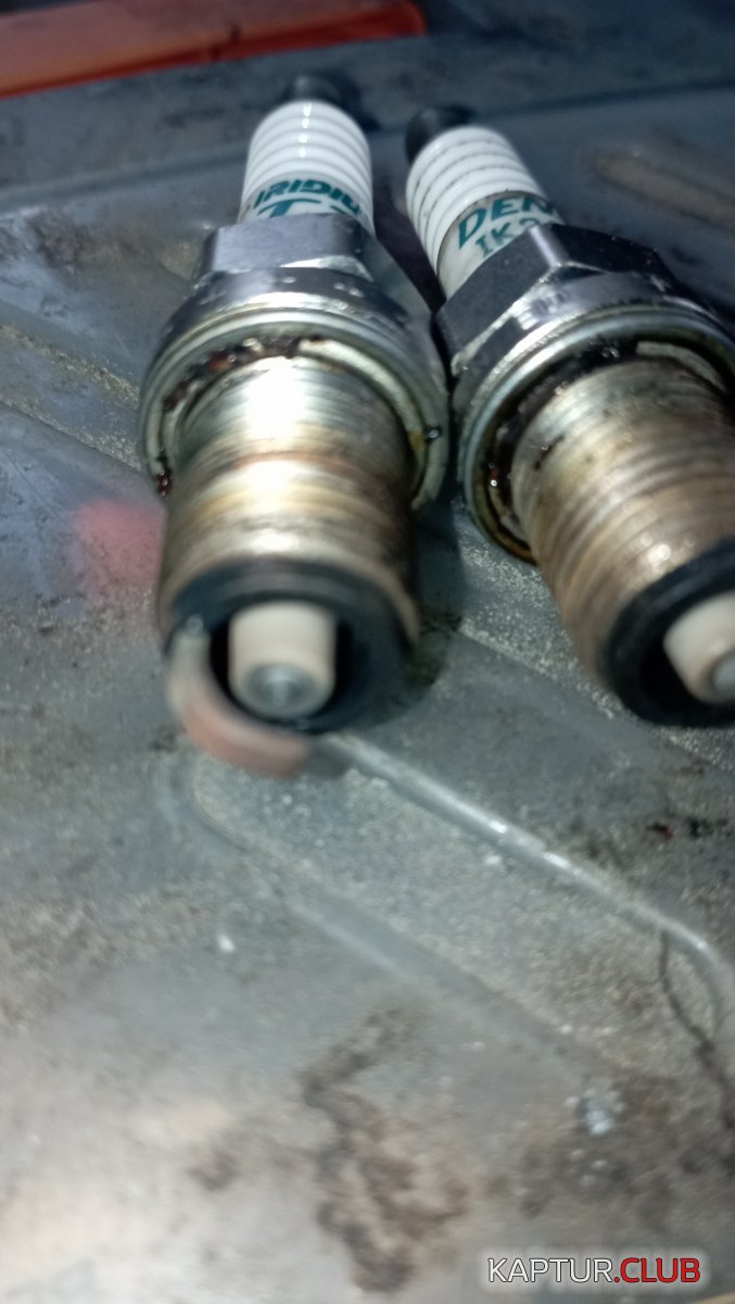

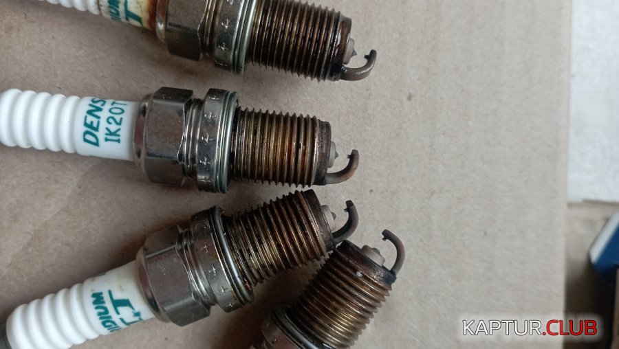

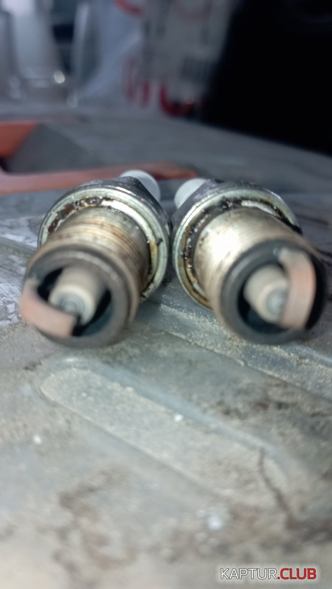

  3. ban99
    Oct 21, 2016
    550
    525
    1,6 2WD Life
    Так они съеденные совсем! Ужас. Левак голимый. Я тоже свои иридиевые одну свечу после 30т. пробега выкрутил, зазор не изменился
    Федорофф likes this.
  4. Федорофф
    Федорофф Наш человек
    May 25, 2019
    850
    812
    МО, Чеховский р-н.
    Вряд ли левак. Брал в той фирме, ещё в 19 году, в которой здесь многие брали, и после меня. Вот даже сейчас визитку их старую нашел.
    Брал то две коробки. Менял одновременно в двух моторах.
    На к4м пока нет проблем. IMG_20251204_115726.jpg | Рено Каптур Клуб Россия | Форум KAPTUR.SU

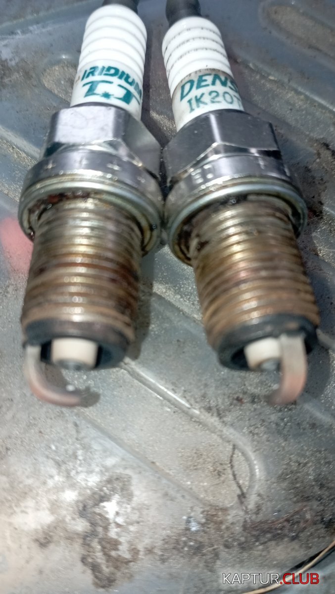

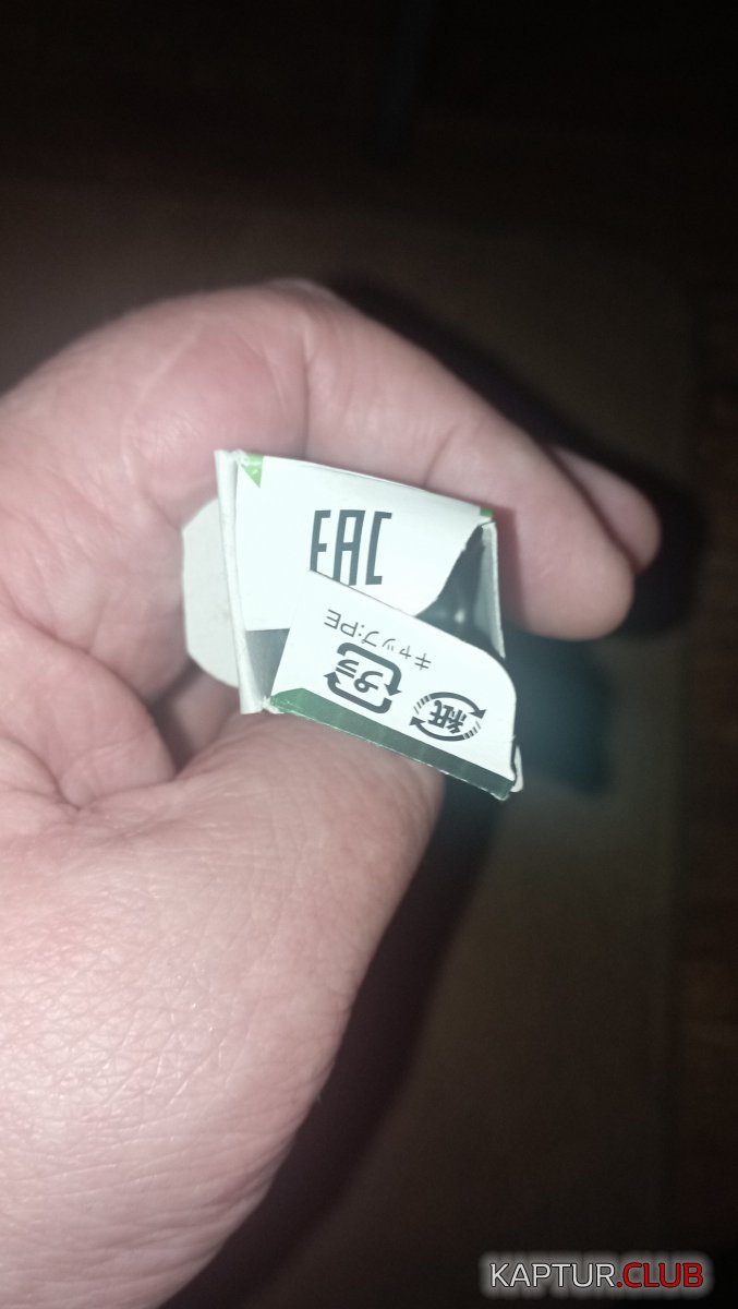

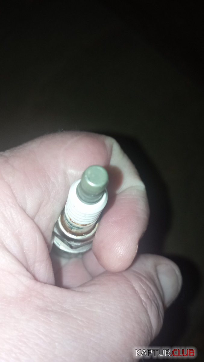

  7. Федорофф
    May 25, 2019
    850
    812
    МО, Чеховский р-н.
    Вот IMG_20251204_120012.jpg | Рено Каптур Клуб Россия | Форум KAPTUR.SU IMG_20251204_120030.jpg | Рено Каптур Клуб Россия | Форум KAPTUR.SU IMG_20251204_120047.jpg | Рено Каптур Клуб Россия | Форум KAPTUR.SU IMG_20251204_120103.jpg | Рено Каптур Клуб Россия | Форум KAPTUR.SU
    MoscowCity likes this.

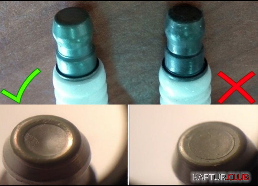

  8. MoscowCity
    Apr 3, 2019
    1,987
    1,604
    Renault Kaptur 2.0, AT

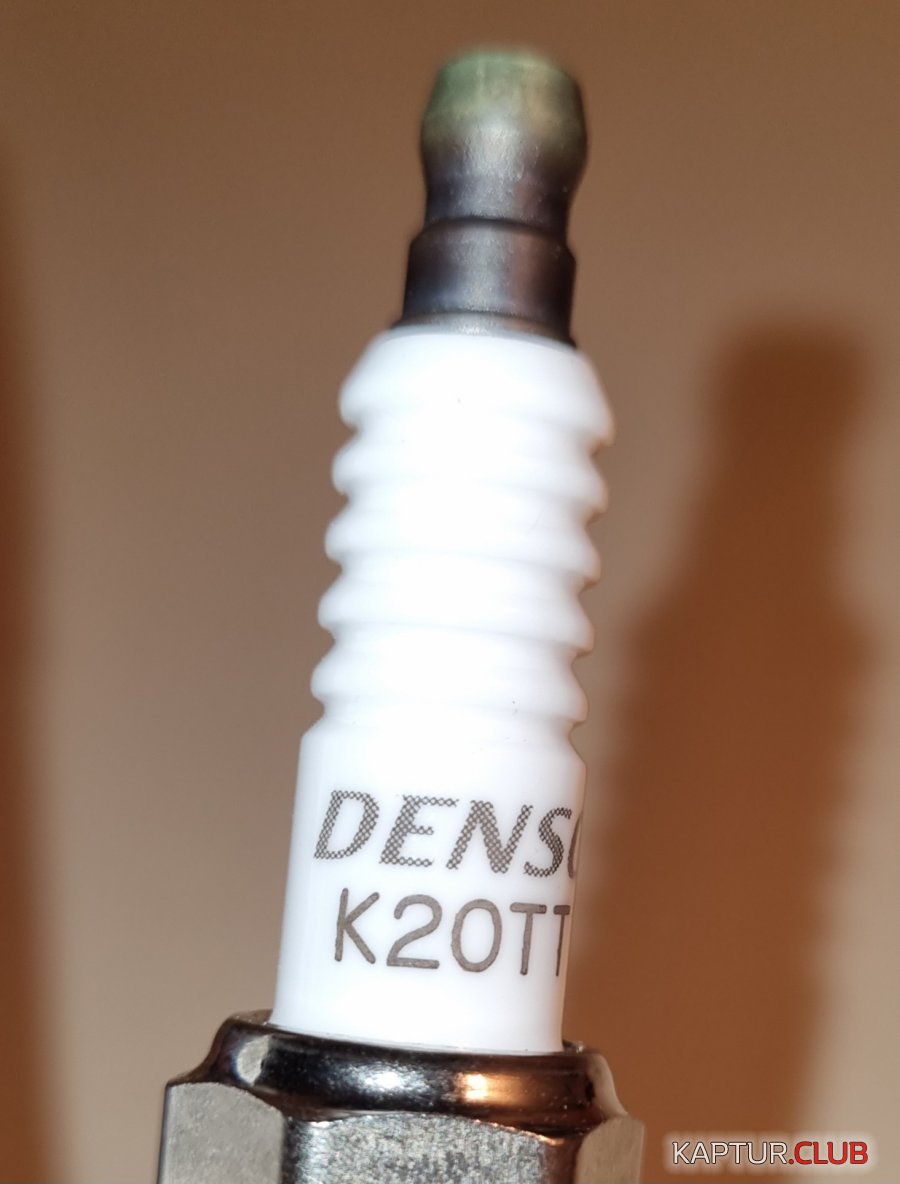

    Хотел посмотреть контакт, к которому катушку крепим. По надписи похоже на левак. Там название должно точками, как пиксели, наноститься. И не должно стираться. Вот как на ТТшных это выглядит. Фото мое. И верхний контакт у оригинала отличается от левока.

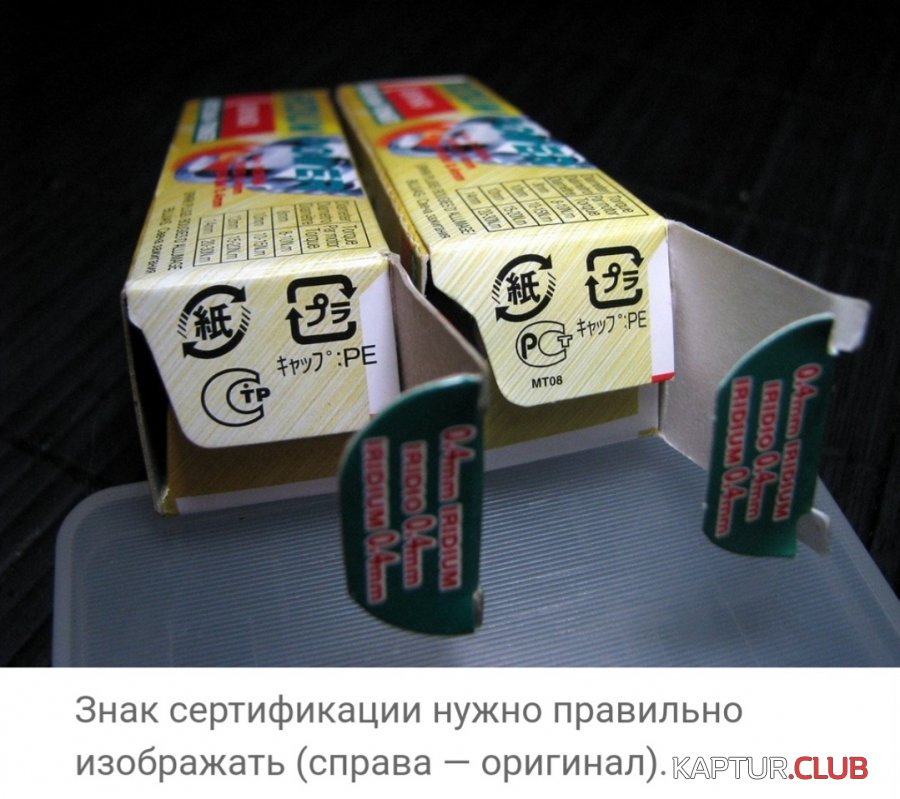

  9. MoscowCity
    Apr 3, 2019
    1,987
    1,604
  10. MoscowCity
    Apr 3, 2019
    1,987
    1,604
    Когда-то, как только купил машину, тоже хотел иридий поставить. И стоили они тогда, что можно было их купить )))
    Одним словом "покурил" я эту тему. Заказал пару комплектов в разных местах (крупные сетевые магазы). Приехал забирать. Покрутил, повертел и купил простые DENSO, что были в наличии ))) Простые по всем признакам оригиналы были. Хотя, второй комплект ТТшных, так же как и у вас центральный электрод стерся ))) Хотя, по всем признакам оригинал был. Но если честно, второй раз не так пристально разглядывал их )))
    Вот ХЗ, что да как было.
    Вот еще фото из инете, когда интересно это было. Хотя сейчас этот признак оригинальности уже не актуален. Если только свечи из старых запасов.
