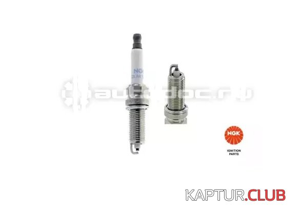

    а вот новый вопрос возник - тему погуглил несколько страниц назад и заказал свечи Denso K20PR-U (1.6 мкпп дорест), а потом на драйве увидел, что надо длинные свечи ставить, типа таких NGK LZKAR7D-9! чё реально так? кто знает напишите плиз, надо отказываться тогда.

    для H4M, свеча зажигания родная 224011561R, denso иридиевая IXEH22TT .

    косяк ( спасибо! буду перезаказывать.
