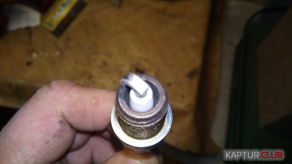

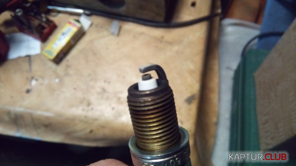

    Это родные я снял , а иридиевые свечи помыл и поставил сегодня обратно .

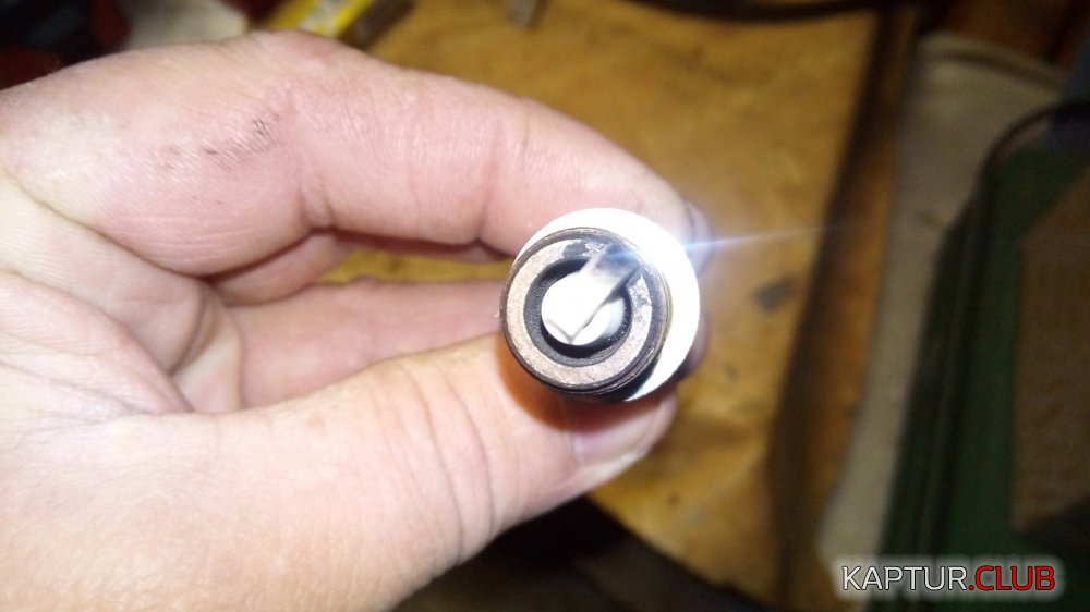

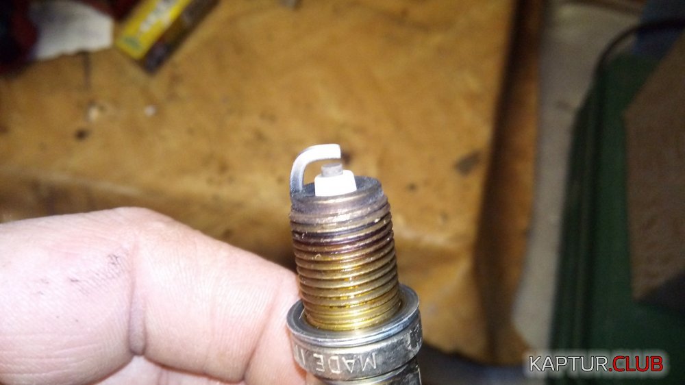

    А это последствия зимний езды , прогревы , скорость 40-60 км обороты не превышают 4000 и бенз 95 не самого хорошего качества , хотя не дешевый Газпромнефть , Роснефть . Вот фото когда ездил на 92 летом .

    Может есть возможность где нибудь прокатиться на скоростях повыше, по идее они ( в смысле свечи) при оптимальных оборотах сами очищаются, а так конечно, при таких условиях эксплуатации они и покрываются нагаром.
