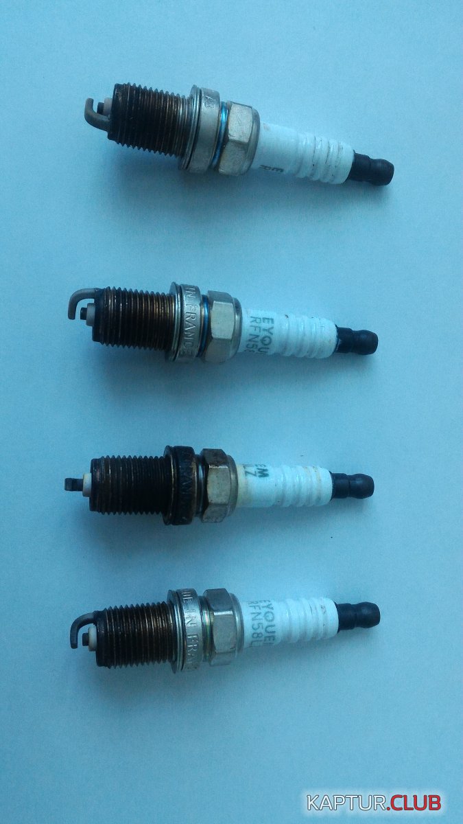

    22.03.2018г. провел ТО-2, при замене свечей работник СТО ТТС вывернул одну свечу без усилий, сказал, что она была не затянута! Вот и выяснилась причина едкой гари в салоне при работе на холостых. Уважаемые kapturоводы, проверяйте затяжку свечей после покупки авто!

    Да у знакомого на сандеро свеча тоже была не закручена приехал на 10000 говорит троит вышел глянул троит решили посмотреть свечи а они вообще откручены все. ка ездил не знаю.
