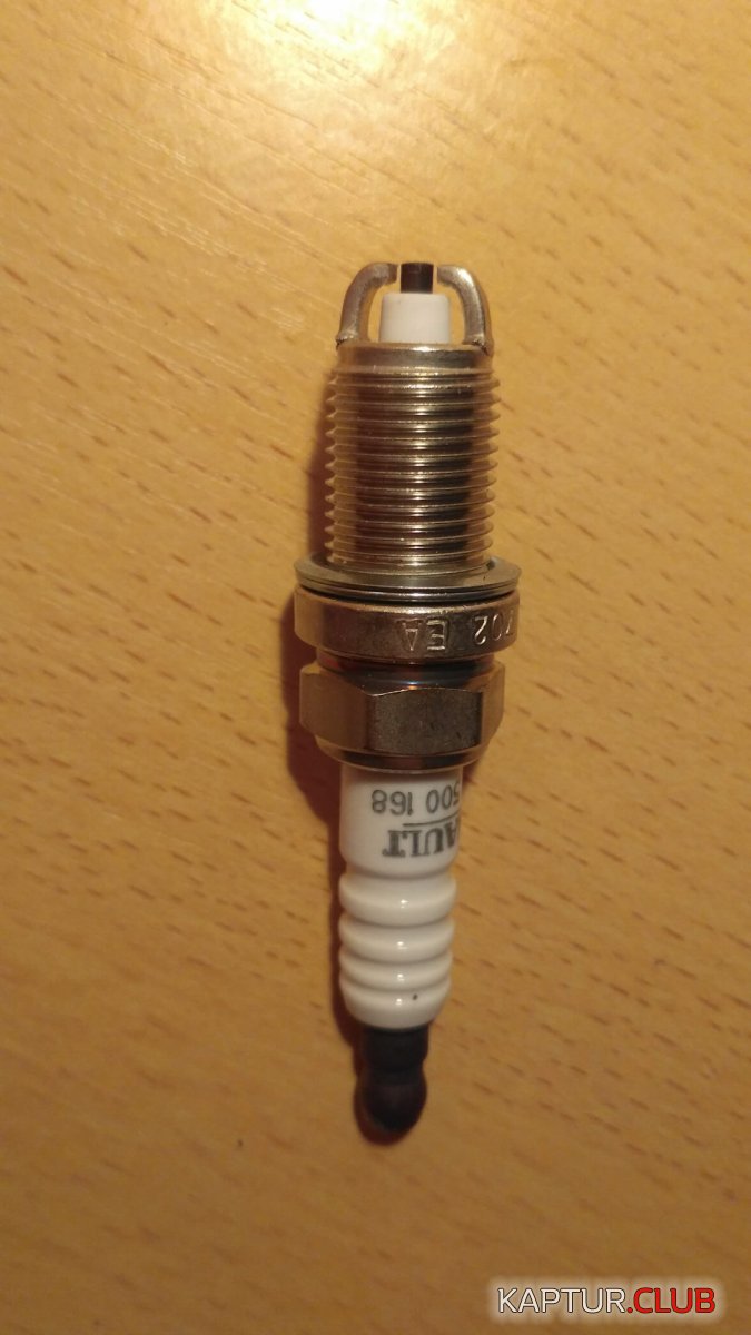

    Сегодня проходил ТО-2 и соответственно менял свечи.
    По рекомендациями здесь и здесь, привез с собой свечи под кодом 7700500168 с двумя электродами. Но дилер их ставить отказался, мол это свечи для 8-клапанных двигателей и на наш двигатель их ставить нельзя. Пришлось купить у них свечи 224018651R.
    Подскажите, можно ставить 7700500168 вместо штатных или нет?

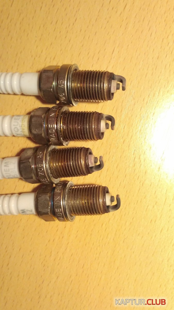

    pUAAAgA51OA-1920.jpg | Рено Каптур Клуб Россия | Форум KAPTUR.SU cUAAAgA51OA-1920.jpg | Рено Каптур Клуб Россия | Форум KAPTUR.SU

    Дичь полнейшая. Ставить можно. Им надо было хоть что-то Вам впарить

    Они формально правы.
    Потом что свечи в наш мотор по Реношной программе идут с одним контактом.

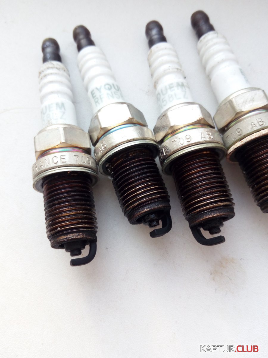

    Свои покажу IMG_20190207_130957.jpg | Рено Каптур Клуб Россия | Форум KAPTUR.SU вот с ними не хочет

  9. Рыбак
    Рыбак Наш человек
    Jan 10, 2018
    1,818
    5,258
    первоуральск
    Завтра повезут на эвакуаторе,посмотрю что там скажут

    У меня такие свечи были после промывки форсунок Ларом на 60 000 км.
