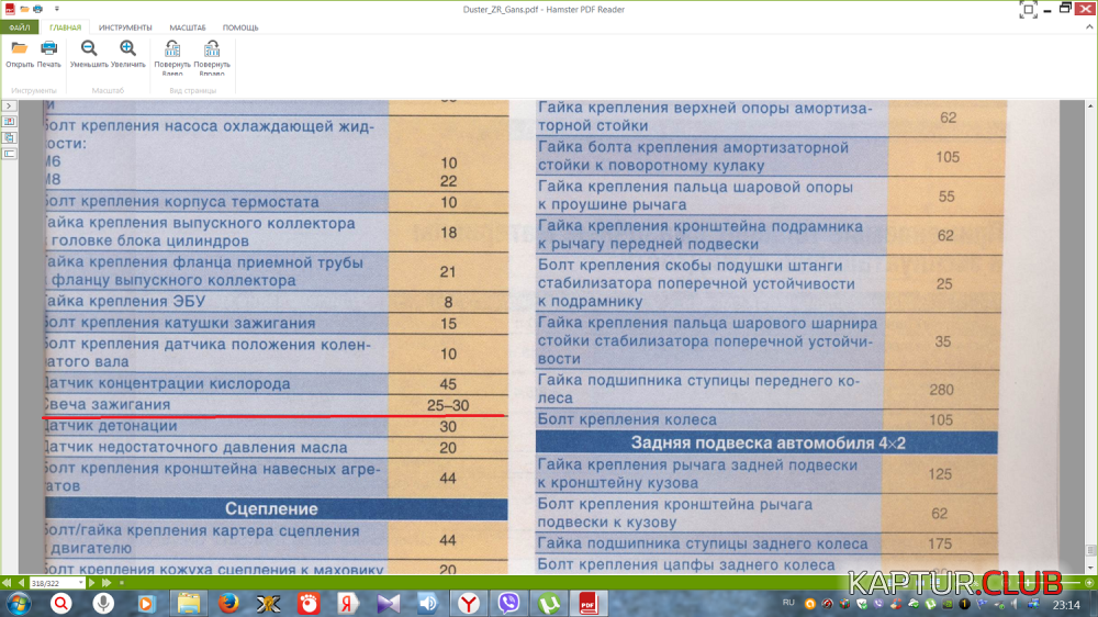

    На 2.0 свечи менять 30-40 минут , а вот на 1.6 не менял но смотрел ролик , посложнее , но не смертельно.
  7. гарди
    Jun 16, 2016
    4,175
    10,536
    25-30 2016-12-20_23-14-43.png | Рено Каптур Клуб Россия | Форум KAPTUR.SU
    Diskriper likes this.
  8. Diskriper
    Sep 3, 2016
    3,449
    6,444
    Вот это то, что надо, а то все говорят как уперлось, так доворот на 90 градусов. У каждого уперлось свое)))Я прежде чем что то делать в тисках закручиваю дежурную гайку, если свернул башку к машине не подхожу))))
