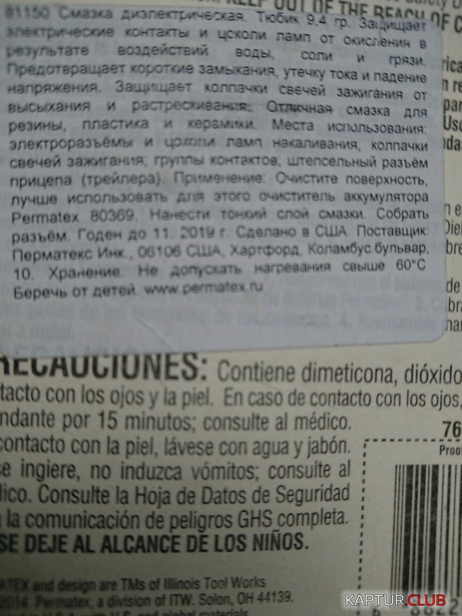

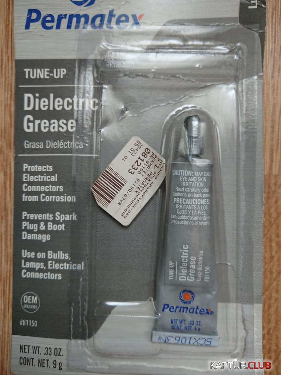

    Чем колпачки мазюкаешь?
  5. Triumfator
