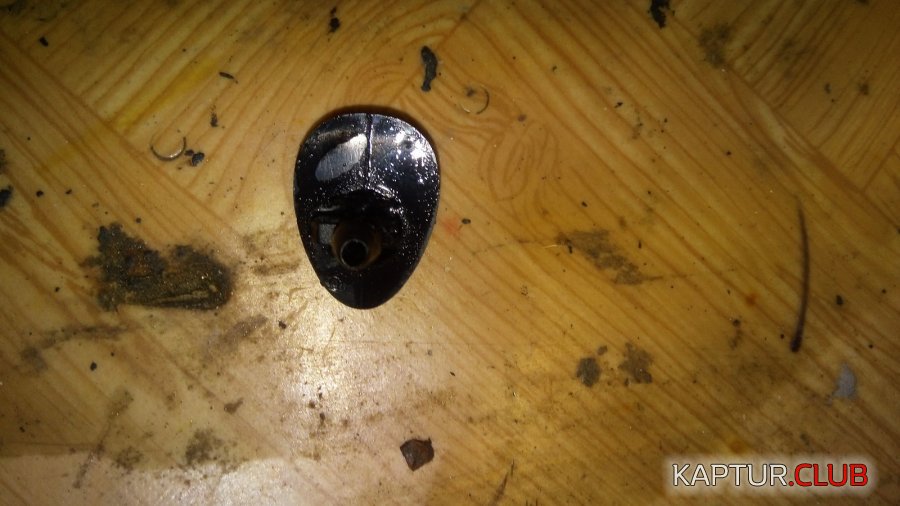

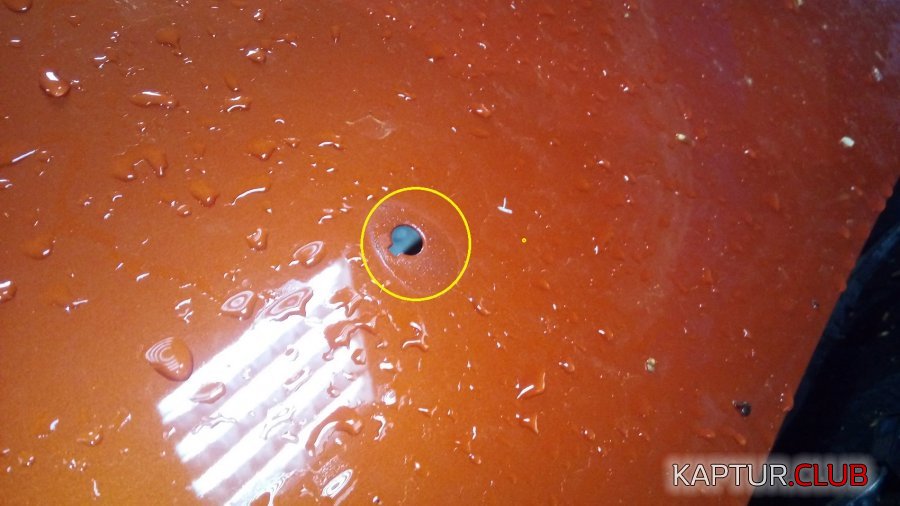

    Поменял всё таки в субботу свечи, на вид все нормальные, кроме как на втором цилиндре, свеча вся в ржавчине. Где-то читал, что туда попадает вода сверху, только вот забыл где читал.

    Да во многих местах инфа про протечку через дырки в капоте для форсунок стеклоомываелей - как раз над мотором расположены.

    Если через форсунки омывателя протекает то круги на утеплители капота должны быть, под местом протечки. Даже если не от омывайки, а просто воды, пыль на влажый ворс прилипает.

    У меня бежала под форсункой , именно с левой стороны .

    А у меня не бежало ))
    Но на даче (давно , не в этом году) , загерметизировал - от греха подальше ))
