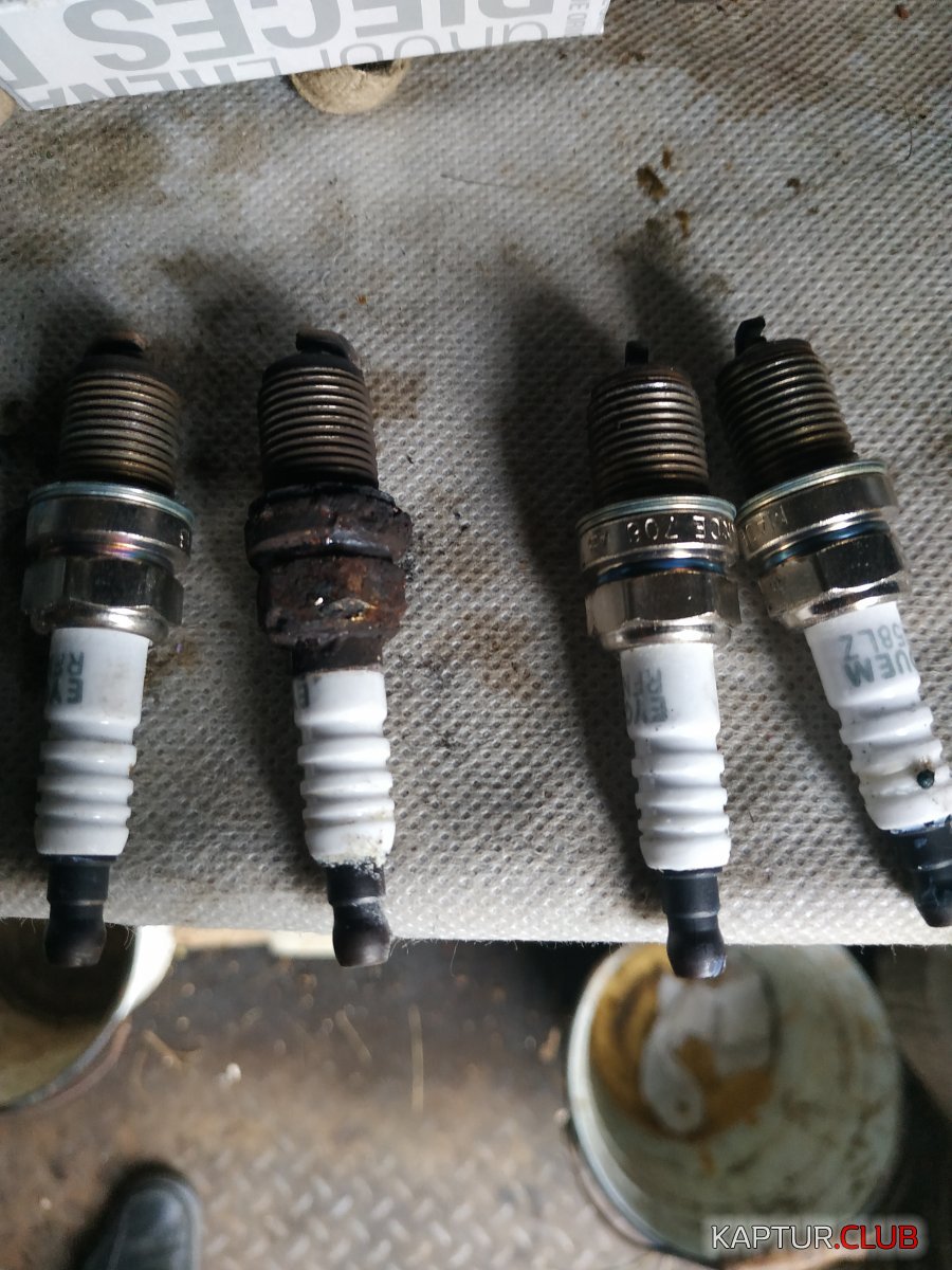

    А вот и мои свечки после ТО-2. Пойду форсунки герметизировать ((((

    Хренасе! Это какая по счету свеча?

    Хз теперь, они в багажник бросили замененные, а я открыл только когда в гараж пииехал.
    Но заводились все нормально, только в последнее время иногда стартером 2-3 секунды крутило, а потом схватывало. А так всегда с полтыка

    Эта с
    Эта свеча из колодца под форсункой омывателя лобового стекла. Надо на герметик обе две сажать, иначе жижа течёт и шумка под капотом плесневеет, или, как в этом случае, образуется болото в свечном колодце.

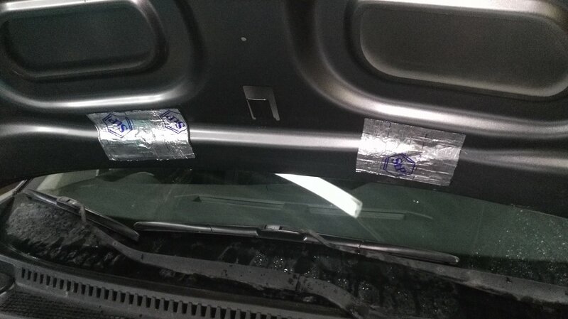

    Меня эта херня еще с Дастера выморозила.
    Сделал точно так же два года назад.
    Не стал загоняться герметиками и прочей шнягой.
    Открыл капот как-то, а с утеплителя вода и в свечные колодцы потекла :dash2:.
    proxy.php?image=https%3A%2F%2Fimg-fotki.yandex.ru%2Fget%2F60676%2F241155576.aa%2F0_17ce7c_f386666b_XL.jpg&hash=d7e298a6c9d46148254754b6c5ef79c3 | Рено Каптур клуб Россия | www.KAPTUR.club

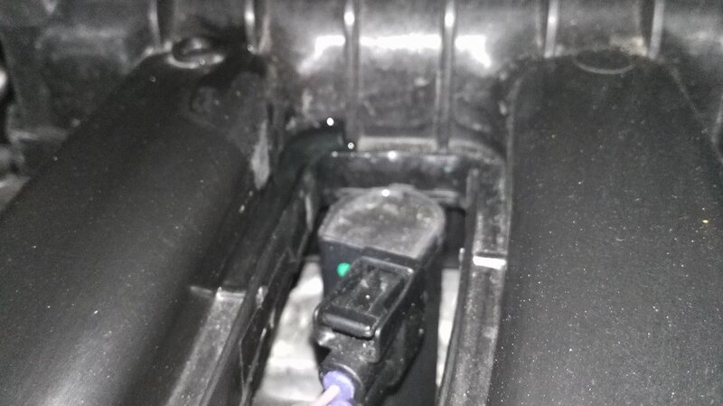

    Смотрите вот в желобе стоит она ( блестит на фото )
    Видно мокрые следы

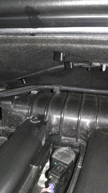

    proxy.php?image=https%3A%2F%2Fimg-fotki.yandex.ru%2Fget%2F60676%2F241155576.aa%2F0_17ce7e_c0d5a4d0_XL.jpg&hash=ff18dd206da270d9c48f420084c749b3 | Рено Каптур клуб Россия | www.KAPTUR.club

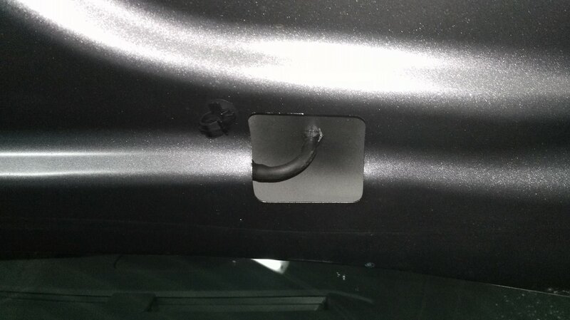

    Дырок в капоте полно. Воде есть куда деваться.
    Снял утеплитель капота. Пистоны специальной Y-образной приспособой вынимал.
    Потом все шланги внутрь капота убрал.
    proxy.php?image=https%3A%2F%2Fimg-fotki.yandex.ru%2Fget%2F196142%2F241155576.ab%2F0_17ce89_6da5c6b7_XL.jpg&hash=604e4fd4850dbb619b0181a738a90498 | Рено Каптур клуб Россия | www.KAPTUR.club
    proxy.php?image=https%3A%2F%2Fimg-fotki.yandex.ru%2Fget%2F104083%2F241155576.ab%2F0_17ce85_49e7b92_XL.jpg&hash=a23ae663c6d975e34bdd8fcad73570b1 | Рено Каптур клуб Россия | www.KAPTUR.club

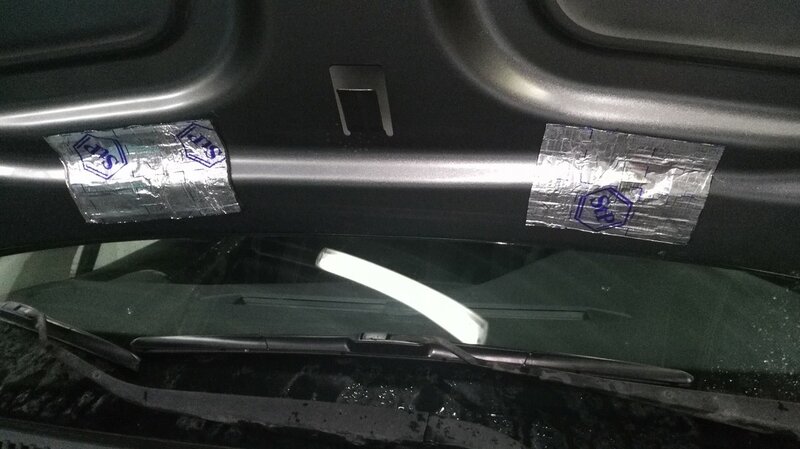

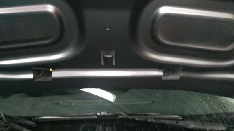

    Взял кусок шумоизоляции . Вырезал по размеру дырок. И заклеил
    proxy.php?image=https%3A%2F%2Fimg-fotki.yandex.ru%2Fget%2F108168%2F241155576.ab%2F0_17ce8a_4204c1eb_XL.jpg&hash=303c7f535abffe58dbab72321b07dc26 | Рено Каптур клуб Россия | www.KAPTUR.club
    proxy.php?image=https%3A%2F%2Fimg-fotki.yandex.ru%2Fget%2F198860%2F241155576.ab%2F0_17ce8b_af32fbaa_XL.jpg&hash=0e370951dad8c28122073f1374644773 | Рено Каптур клуб Россия | www.KAPTUR.club
    Собрал все обратно.
    И лишнее, торчащее из под утеплителя аккуратно обрезал. Теперь никто не увидит что дырки заклеены.
