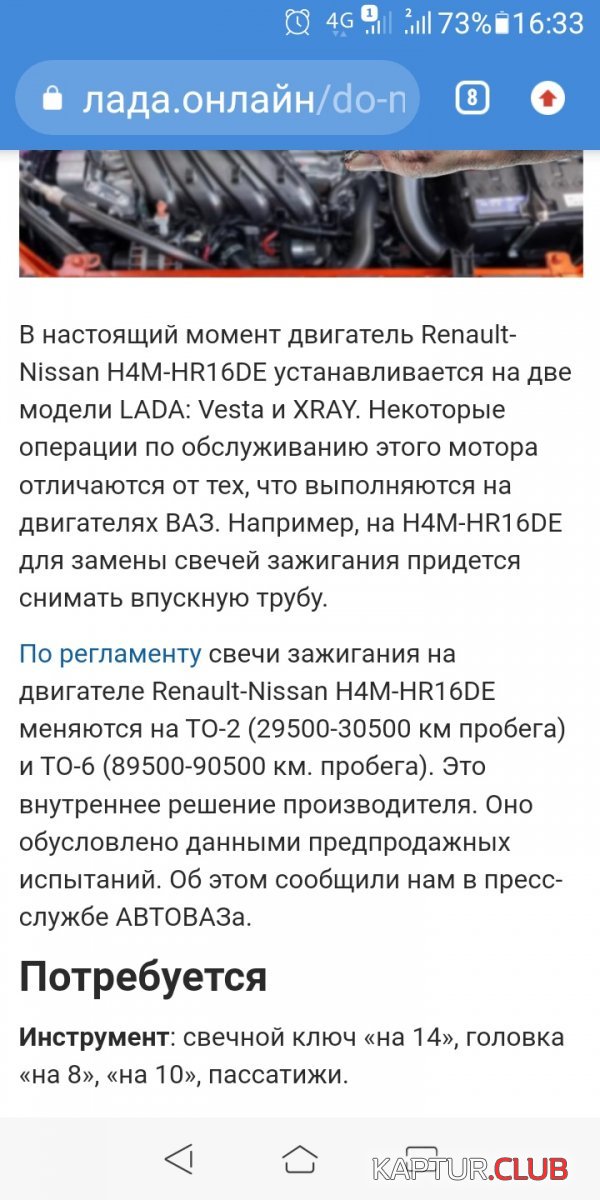

    Залез на Вазовский сайт или форум,нашел у них там,что регламент замены свечей на Н4М на 30 тыс км,так же,как и у нас,но следующая замена уже через 60 тыс км,то бишь на 90 тыс км. Я чё то не понял,почему так,у нас вроде как регламент замены свечей- каждые 30 тыс км,,то бишь на 30 тыс км,затем на 60 тыс км,далее на 90 тыс км и так далее,не пойму почему так, или всё-таки оригинальные свечи без проблем ходят по 60 тыс км,но Реношники перестраховываются,меняя их каждые 30 тыс км? Я например на своих предыдущих Фордах менял раз в 50-60 тыс,также свечи были обычные,никогда не было проблем,чтоб свеча обгорела или электрод обвалился в камеру сгорания. Вот и думаю,может ещё поездить тысяч 15 и потом поменять? Мне свечи вернули,что меняли на ТО-2,так они как новые,износа или прогара не видно.

    Я тоже примерно так и думаю,вот мне интересно,получается,что скорее всего на Вестах и Х-реях ставят те же самые свечи на новые авто,что и на Рено,а вот на ТО-2 возможно Вазовцы уже ставят более дорогие,которые ходят без проблем 60 тыс км,иначе тогда мне не понятен такой регламент. Как я понял,есть обычные свечи,самые дешёвые,потом есть с платиновым боковым электродом,подороже,ну и самые дорогие иридевые.

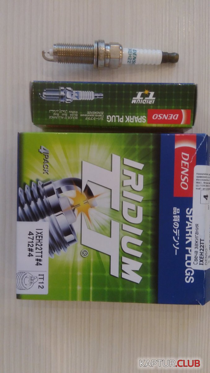

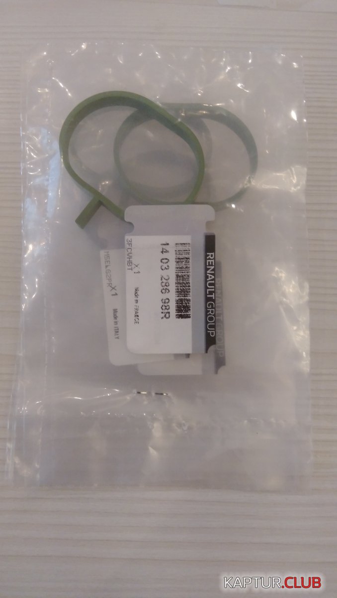

    Рено Каптюр 1,6 CVT Экстрим
    Прикупил свечи и прокладки (мотор Н4М),проверил свечи,все выглядет оригинально,подделкой не пахнет,основанные моменты: колечко не снимается,центральный электрод очень тоненький,надписи выбиты ровненькие и качество изготовления идеальное. Заказывал в Автодоке вчера,сегодня уже с утра пришли. Свечи по 833 руб,прокладки по 264 руб.

    если не трудно, сделайте крупное фото электродов.

    А что за резиновые прокладки ?
    Их обязательно менять ?
