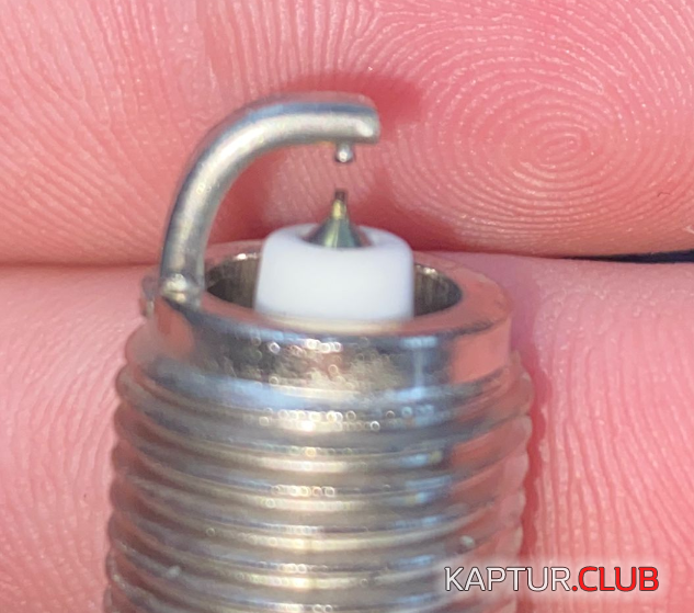

    Сейчас попробую снять.
  11. Федорофф
    Федорофф Наш человек
    May 25, 2019
    853
    813
    МО, Чеховский р-н.
    Как то так... IMG_20211104_143825.jpg | Рено Каптур Клуб Россия | Форум KAPTUR.SU Screenshot_20211104-144555.png | Рено Каптур Клуб Россия | Форум KAPTUR.SU
